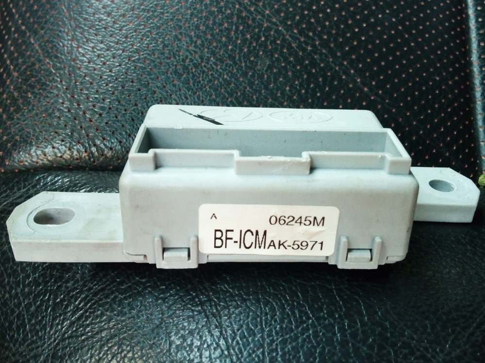

Сообщение Anatolii-bad2 » 09 окт 2016, 18:05
Ребята где стоит рэле от подогрева.
водительское сделал обрыв
у пассажирского при включенном зажигании постоянно горит кнопка (хоть нажата хоть отжата)
при выключении зажигания опять же горит но тускло (хоть нажата хоть отжата)
при размыкании фишки под сидением кнопка работает нормально, нажал горит, отжал не горит
пред целый
Anatolii-bad2
Сообщения: 10
Зарегистрирован: 15 сен 2016, 08:59
Имя: Толян
Re: Не работает обогрев передних сидений
Сообщение Алфизик » 10 окт 2016, 07:41
Anatolii-bad2 писал(а):где стоит рэле от подогрева
В салоне, слева внизу, над блоком предохранителей, под пластиковой обшивкой есть такой беленький блочок, в нем три спаренные релюшки. Отвечают за обогрев, запирание дверей и еще какие-то функции, точно не помню

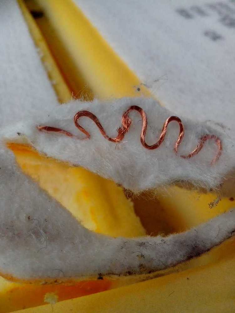

Сообщение DVINITI » 02 сен 2018, 20:48
Доброго времени суток всем)

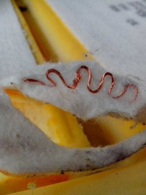

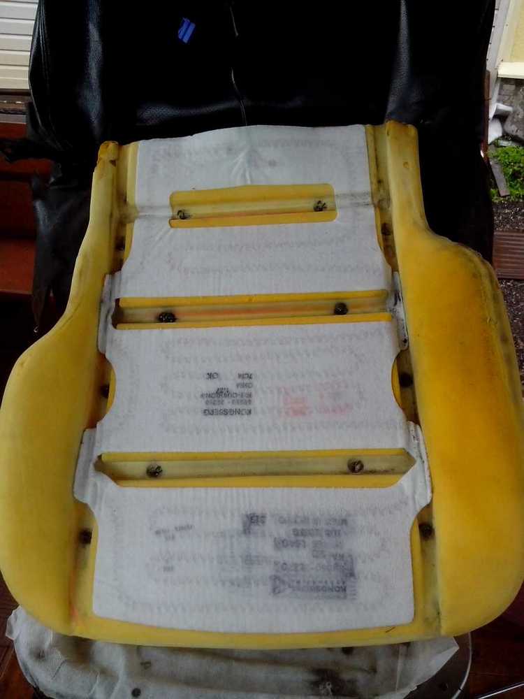

На фоне, неизвестно каким образом, подхваченного прошлой зимой острого простатита, который плавно, на мой взгляд перетек в хронический, озаботился подогревом водительского сидения перед наступлением холодов.. К слову стоит отметить, что подогрев никогда у меня не работал (сорика взял трехгодовалым), но как я потом понял, он не работал прямо с завода. Но раньше мне он как то сильно не нужен был. Вскрытие показало обрыв нагревательного элемента сидушки. Именно обрыв, а не прогар или перетертость. Расстояние между концами было миллиметра 3.

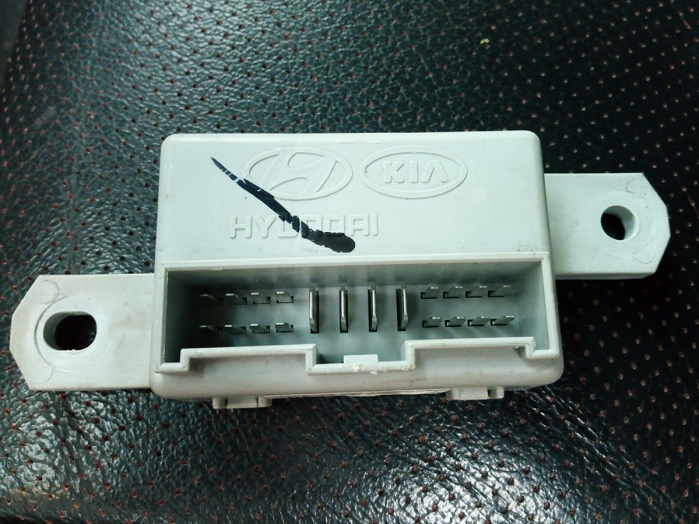

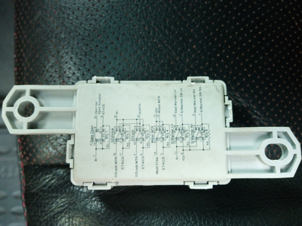

С дури полез с этим разбираться с похмелья, чего ни кому не советую, из за этого провозился с этой копеечной проблемой целый день. Изначально пошел по ложному пути т.к. не разобрался в путанице проводов под сиденьем и посчитал, что не приходит напряжение из за неисправного реле подогрева сидений и стал его искать. Убив три часа нашел у левой ноги водителя над блоком предохранителей. Добраться до него ужасно неудобно, прикручен этот блок дополнительных реле на две гайки на 10 к корпусу машины. Разбирать, что бы до него добраться, ничего не надо, достаточно лечь на спину ближе к педалям и светить фонариком.
Выглядит оно так
Кроме включения левого - правого обогрева сидений этот блок отвечает за центральный замок и ещё что то.

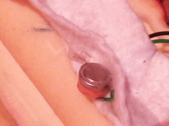

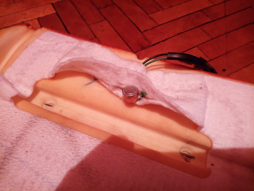

Когда понял свою ошибку дальше пошло всё стандартно. Поиск обрыва и спайка этого места. Именно спайка. Выше писали, что скрутка поможет, но я попробовал и прозвонил цепь. Сопротивление зашкаливало или показывало обрыв. После пайки сопротивление исправной цепи показывало 2,6-2,7 Ом.
Напоминаю, сидушка и спинка подключены последовательно. У меня рестайл и в сиденье установлен термодатчик.
Кресло собирается за 15 минут, если вместо допотопных металлических скрепок использовать пластиковые стяжки...
Всем удачи на дорогах..
