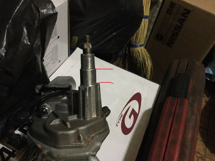

keksoid писал(а):Приветствую всех ... А у кого нибудь лежит снятый мотор заднего стеклоочистителя ? Сможете пару размеров снять ? чтобы "костыль" выточить
Добавлено через 15 минут 11 секунд:
Интересует высота под номерами 1,2,3 и диаметры 4,5,6

Sandver58 писал(а):Лови:
Спасибо !
Добавлено через 18 минут 9 секунд:
Sandver58 писал(а):3 - ?
Под цифрой 3 - мне необходимо знать какое расстояние от плеча(где размер 2 заканчивается) , до начала резьбы

keksoid писал(а):расстояние от плеча(где размер 2 заканчивается) , до начала резьбы
Ок, завтра сообщу :)

Сообщение keksoid » 25 фев 2019, 11:32
Спасибо !
Надо костыль нарисовать, да выточить отдать токарю

keksoid писал(а):до начала резьбы
Этот размер? 18 мм.

Сообщение keksoid » 27 фев 2019, 05:19
Вот. более удачный ракус на фото. Понятно где начинается разьбовая часть

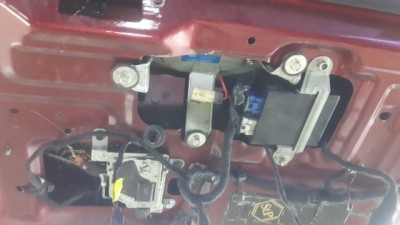

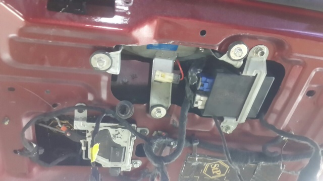

Тоже озадачился данной проблемой. Дворник махал без замечаний и нареканий. В одно время заметил что он стал работать как то самопроизвольно. При включении не работал..Хотя омывайка действует. Потом вдруг , после очередных попыток включения на подрулевом , начинал подмахивать , иногда на пол цикла , через раз полностью. Сейчас совсем не отвечает. Проверил пробником. На блок управления питание идет ( на белую фишку). Из блока (синяя фишка) питания уже нет. Снял блок , вытянул плату... Изображение и Изображение
вызывает сомнение транзистор ,отмеченный на фото. Может он влиять на работу блока?

Решил проблему...Все дело в реле этого блока. Аналога не нашел. Пришлось купить рабочий б/у блок. Хвост у машины завилял.
