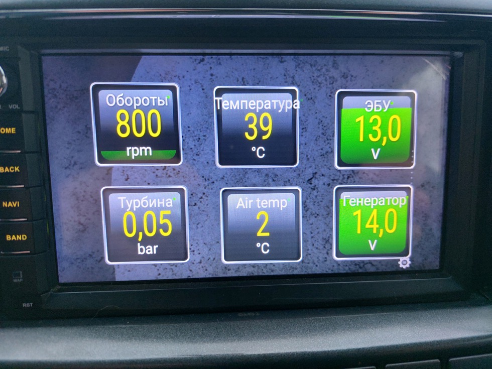

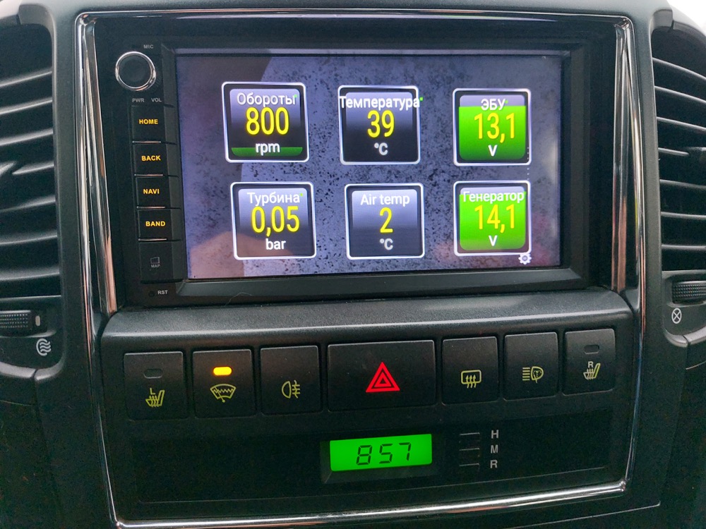

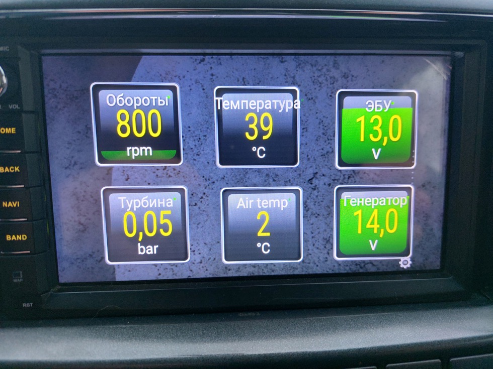

Я для себя выбрал выбрал другой способ контроля. Сейчас любая мало-мальски простенькая магнитола поддерживает «синий зуб» + ELM 327. Пользуюсь уже лет 6-7. Да и других «плюшек» в этом тандеме предостаточно.
