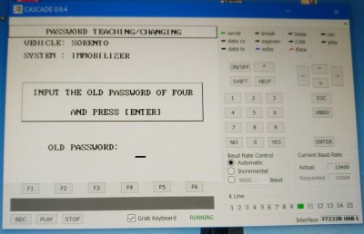

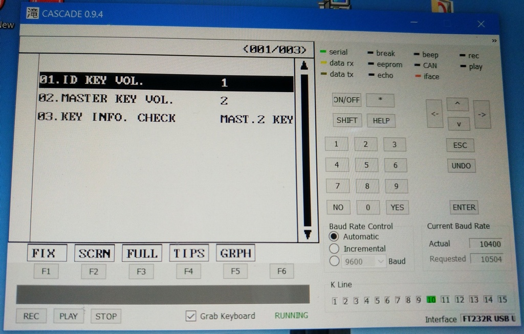

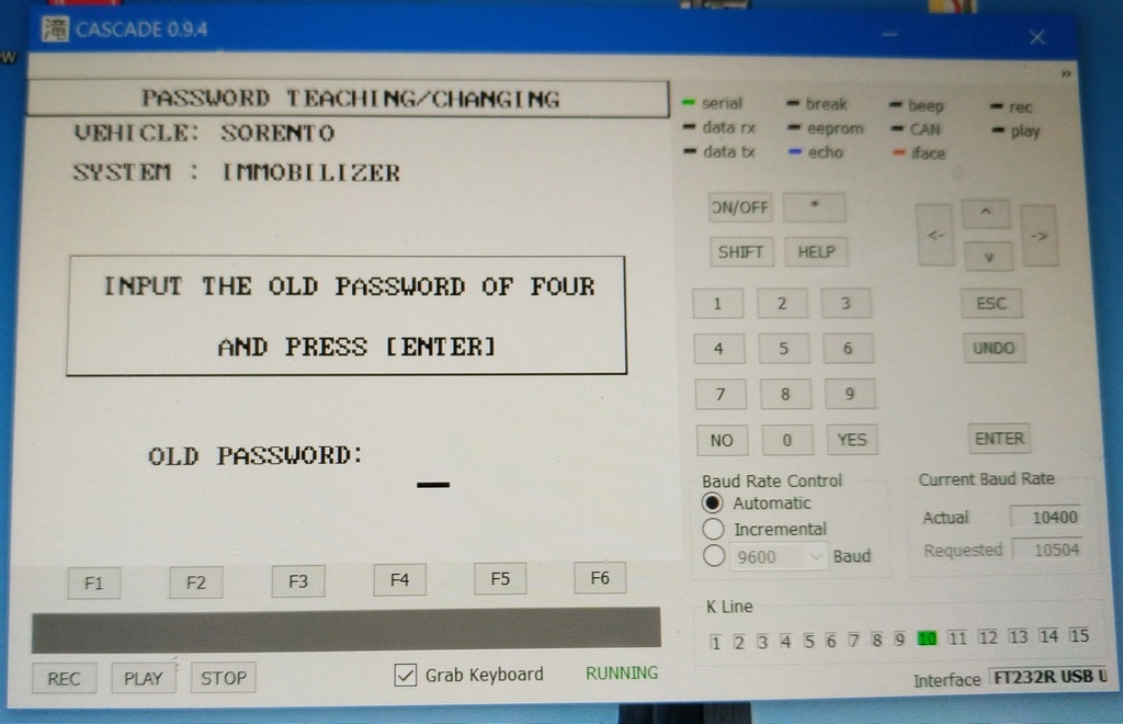

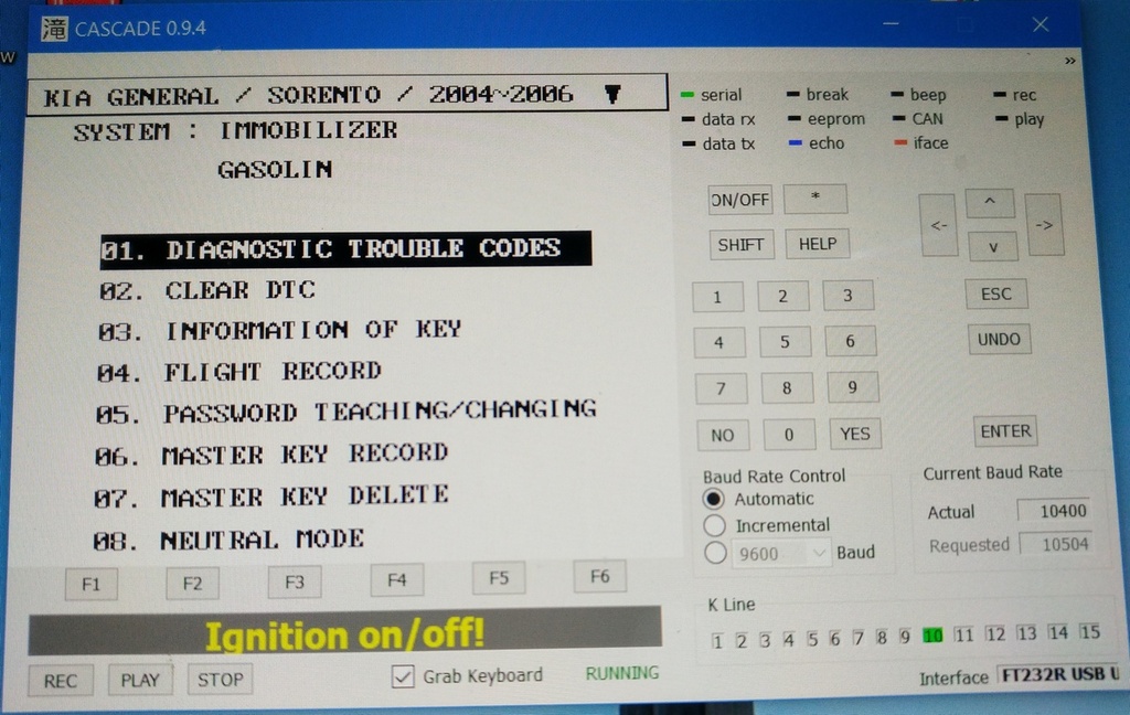

Привет всем! Столкнулся с трудностью, может кто-либо поможет разобраться?
Итак, подготовился я к записи ключей: купил правильный (надеюсь...) VAG K + CAN 1.4, скачал и запустил Cascade 0.9.4, купил и нарезал болванку ключа, купил чипы PCF7936, через калькулятор сгенерировал 6-ти значный пин код, почитал мануалы, как и что делать.
Вооружился до зубов и пошёл в машину весь в предвкушении "чуда" :) :) .
Запускаю Cascade, захожу в раздел IMMOBILIZER и вижу, что раздела 04. TEACHING у меня нет
Ну ладно думаю, вроде есть раздел 05. PASSWORD TEACHING/CHANGING. Попробую его.
Захожу в этот раздел, а там написано INPUT THE OLDER PASSWORD OF FOUR и надо ввести 4-х значный пароль.
Тут всё пошло не по плану и вразрез с мануалами.
Зашёл в раздел 03. INFORMATION OF KEY, посмотрел информацию о привязанных ключах. На этом и закончил :dntknw:
Подскажите пожалуйста, что не так я делаю????

Судя по всему, у тебя есть специальный ключ (master key), который отличается цветом и служит для прошивки ключей. Если я ничего не путаю.
Лично я так и не разобрался для чего нужен раздел password teaching и откуда брать четырехзначный пинкод, НО, у меня есть еще пункт - RESET IMMOBILIZER (или как то так, пишу по памяти). Так вот, если с помощью этого пункта стереть все данные из имобилайзера, тогда в пункте PASSWORD/TEACHING можно будет ввести NEW PASSWORD, без запроса старого. То есть, можно ввести свой 4 значный пин. Но нафига все это - я так и не разобрался.

Сообщение denis_mv » 29 янв 2020, 16:04
Насчёт нюансов прописывания ключей я читал. У меня есть нарезанный ключ без чипа. Знаю, что надо вкл/выкл зажигания делать между ключами (чипами). Но не могу догнать, почему у меня нет пункта TEACHING.

Сообщение DonPedro » 17 апр 2020, 17:12
Так и делай.
Вводи свой пин код на 6 знаков.
Если дальше пойдет значит всё норм.
