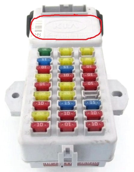

Подскажите (прочитал всю тему) при нажатии кнопки обогрева стекла не слышно щелчка реле. Все пишут находится под торпедо слева от водителя (там где предохранители).
Предохранители нашел, но вот реле рядом с этим блоком не увидел.
Или реле стоят внутри блока предохранителей? Обвел красным

Niferman писал(а):Или реле стоят внутри блока предохранителей? Обвел красным
Проверил предохранитель под капотом, DEF, норм, проверил реле под капотом DEF норм, проверил предохранитель в салоне у левой ноги норм, контрольная лампа на панели не зажигается, реле не щелкает, чтобы добраться до него нужно снять и разобрать блок предохранителей? если да как это сделать? выдернуть разьемы и разобрать? какое реле там стоит такое же как под капотом?

Сообщение Alex K » 29 дек 2022, 18:07
Реле в салонном блоке предохранителей 2х типов (до 4х штук мелких и до 2х штук крупных, количество зависит от комплектации и рынка), все они впаяные. Просто так ни одно не выпаять, придется полностью разбирать 2 спаяные в 60-ти точках две печатные платы. Марки реле видно на фото, но такие все равно не купить, ориентируйтесь по выводам. Но скорее всего проще выломать родное реле, на проводах припаять колодку и использовать обычные крупные реле от нашепрома.
https://i.postimg.cc/TPrVHznn/IMG-20221229-195203.jpg
https://i.postimg.cc/Yqsz4fpL/IMG-20221229-195237.jpg
https://i.postimg.cc/yNqhj13V/IMG-20221229-195256.jpg
Блок снимается после откручивания 2х гаек и извлечения 5ти разъёмов

Сообщение Миша Ч » 29 дек 2022, 18:10
Т.е. при нажатии кнопки щёлкает реле в этом блоке, и если оно не щёлкает, значит блок предохранителей под замену?

Сообщение Alex K » 29 дек 2022, 18:17
С чего взяли, что у рестайла реле подогрева стекла и зеркал находится в салоном блоке предохранитель? Помимо реле в блоке их еще много под- и с правого торца панели. Какое конкретно отвечает за подогрев, нужно смотреть по электрической схеме. По уму нужно найти провода в косе, идущие с кнопки на BCM, а потом с него на реле, и смотреть, появляется ли сигнал при манипуляциях с кнопкой, а не менять блок только потому, что "не щелкает". Кнопка подогрева вообще не имеет прямой связи с реле, управление идёт через BCM, который включает подогрев при совпадении ряда условий. Нужно прозванивать все управляющие и силовые цепи.

Сообщение Миша Ч » 30 дек 2022, 10:21
Спасибо за ликбез, вчера все облазил, потрогал, подергал, повытыкал, подавил, ничего не работало, сегодня все заработало, реле и вправду щелкает справа под панелью, будем посмотреть
