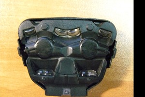

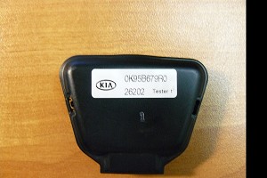

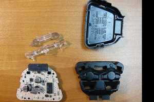

Сообщение Мелкий » 18 авг 2008, 13:29
Страусь писал(а):А с новым-то махать перестали?
Так в том и дело что все равно проблема не пропала, вот я и думаю что это может быть, либо сломаны сразу два датчика , или еще куда лезть смотреть
Вот фотки датчика
Мелкий
Сообщения: 405
Зарегистрирован: 28 мар 2008, 09:42
Откуда: г.Москва
Доп. информация: Была NEW Kia Sportage 2.0 АКПП, белоснежный, Kia Sorento 2002г. 2,5 АКПП.
Re: Датчик дождя.
Сообщение Marsek » 18 авг 2008, 17:00
Мелкий
Пока не восстановил датчик на стекле, пытался ездить с отключеным. При отключении ДД (отстыковка разъема) прерывистого режима работы дворников не было. И не работал дворник в при включении омывателя лобового стекла.
Так и ездил с болтающимся ДД. Начинается дождик - ладошкой прикроешь датчик и дворники забегают. У тебя, похоже, что-то с блоком управления(если такой есть). Или с подрулевым переключателем. Не спроста датчик пытались менять.
