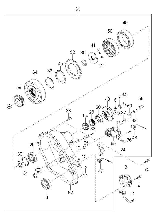

Я заметил неисправность только после того как установил супер ТОД. И только при заднем приводе стрелка начинала скакать. При авто и других положениях нет. ПРоверял датчик и шестерни в порядке. Подтягивал гайку хвостовика, временно пропадало дерганье, но потом вновь востановилось. Оказалось что все таки прокручивалась шестеренка в раздатке и поэтому показания прыгали, но почему только на заднем приводе - видно конструктивная особенность ,что при полном приводе ее крутит что то ещё. Я установил резиновое кольцо между шестеренкой в раздатке и флянцем заднего кардана, в общем смотри здесь- Тема: Стрелка спидометра и привод сидения

Ну вот как всегда в третий уже раз, через определённое время, стрелка опять начала скакать, только на заднем приводе, на полном не скачет. Но и показания стрелки спидометра все равно не соответствуют реальным показания, проверял по GPS. Думаю есть только один выход из данной ситуации это сделать самодельный датчик скорости, на котором отсутствуют подвижные части, т. е. шестерёнки которые что то крутят. В интернете полно статей, но уже на других авто, где переделываю датчик скорости с тросика на бесконтактные.

На раздатке есть датчик оборотов заднего кардана. Можно его сигнал преобразовывать в показания скорости.

Evgeni39 писал(а):На раздатке есть датчик оборотов заднего кардана.
Подскажите где этот датчик искать? Что то не припомню, что бы там ещё какой то датчик стоял, кроме как датчик скорости. Может это с part time?
Добавлено через 2 часа 18 минут 37 секунд:
Нашёл я датчики переднего и заднего кардана
Остаётся только один вопрос, как подключить сигнал от данного датчика, взамен сигнала датчика скорости по Спидометр.
