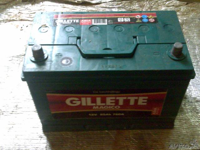

Сообщение марат » 20 дек 2011, 22:03
Вот он ну что скажите!!!!
Помогите советом!Вот предлагают аккумулятор мне фирмы-GILLETTE (Magico) 95амп и пусковои ток 760!!!! --( ПУСКОВОИ НЕ МАЛОВАТ!!!!!!!!!!! ) :evil: производитель Сербия по ценне 3 000 т руб. :oops: Да и по размерам в самыи раз!!!!!!!
В данныи момент стоит Westa (премиюм) 100а и пуск 850!!! но прикозал долго жить :cry: (2 года) :evil: .....
Может у кого стоит!!!! :D или стоял!!!! :lol: А то я запутался уже :o Даите совета! :ROFL:

Re: Аккумуляторная батарея для дизельной Соренты
Сообщение Hrom » 20 дек 2011, 22:04
марат писал(а):и пусковой ток 760
Маловат.
Сообщение марат » 20 дек 2011, 22:12
Hrom писал(а):Маловат.
Спасибо! но 100 с 850 током умер в течения почти 2лет!!!!!!!!!!!!(тк езда в городе 5 км туда и обратно) как я понял не до заряд...... :oops:
Добавлено через 3 минуты 12 секунд:
марат писал(а):GILLETTE (Magico) 95амп и пусковои ток 760!!!! --( ПУСКОВОИ НЕ МАЛОВАТ!!!!!!!!!!! )
У них есть еще 100 а и пусковои 800 а он как то же не подоидет! :Search:
