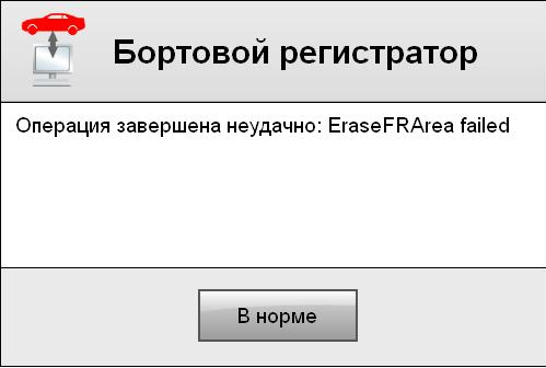

Кто нибудь в автокоме (делфи) пробовал режим бортового регистратора? Пытался сегодня его настроить, но во время записи данных на адаптер программа выдает сообщение об ошибке. В адаптере стоит флешка, ее нужно как-то особо подготавливать (aft32, ntfs и т.д.)?
Программа Delphi 2014 R2 (2.14.2.2), адаптер такой
