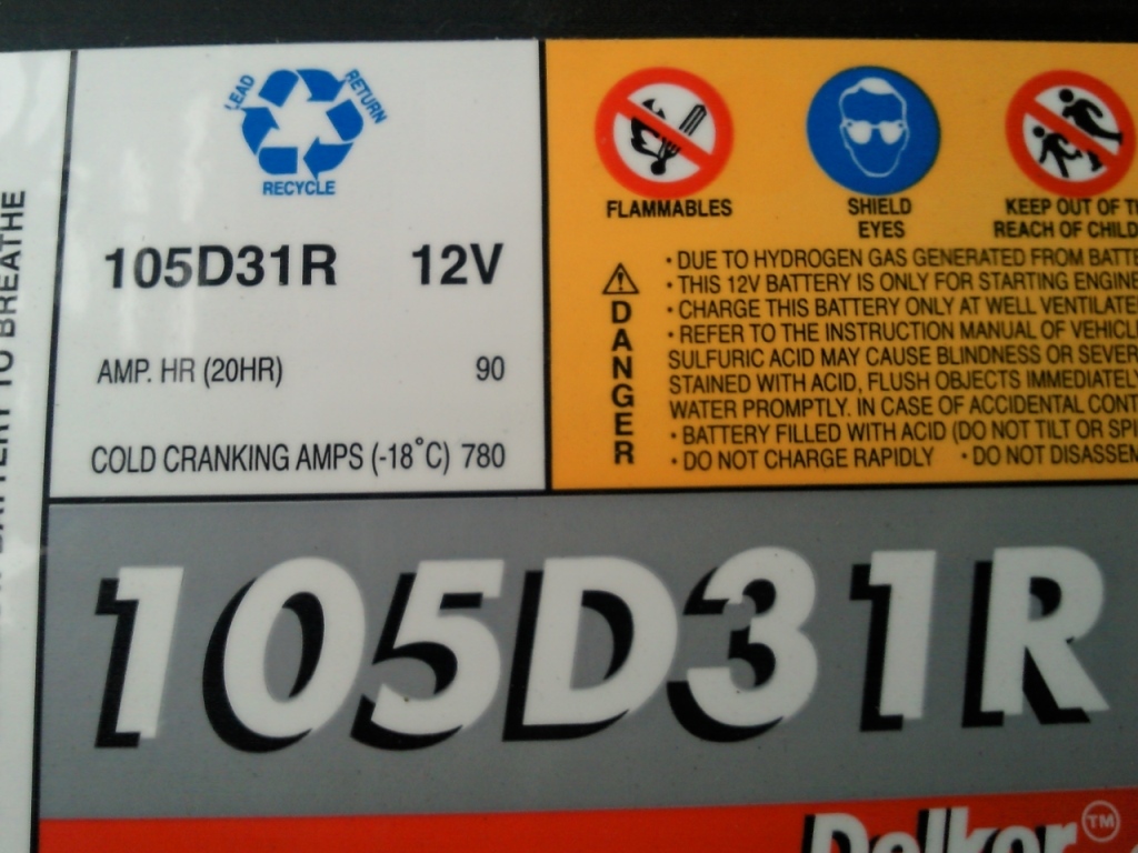

Сообщение Denis_Vladivostok » 01 ноя 2011, 10:11
Hrom
Спасибо за консультацию, но как мне определить по какой классификации у меня написано... вот фото с аккума.

Re: Аккумуляторная батарея для дизельной Соренты
Сообщение Hrom » 01 ноя 2011, 11:07
Denis_Vladivostok писал(а): по какой классификации у меня написано...
EN

Сообщение Denis_Vladivostok » 02 ноя 2011, 02:09
Вообщем на данный момент машина заводится с сигналки с первого раза, правда температура у нас второй день подряд с утра +10...
Добавлено через 1 час 41 минуту 53 секунды:
Hrom
Спасибо, это получается у меня в пересчёте на корейский/американский примерно 840 A получается, правильно я понимаю?
