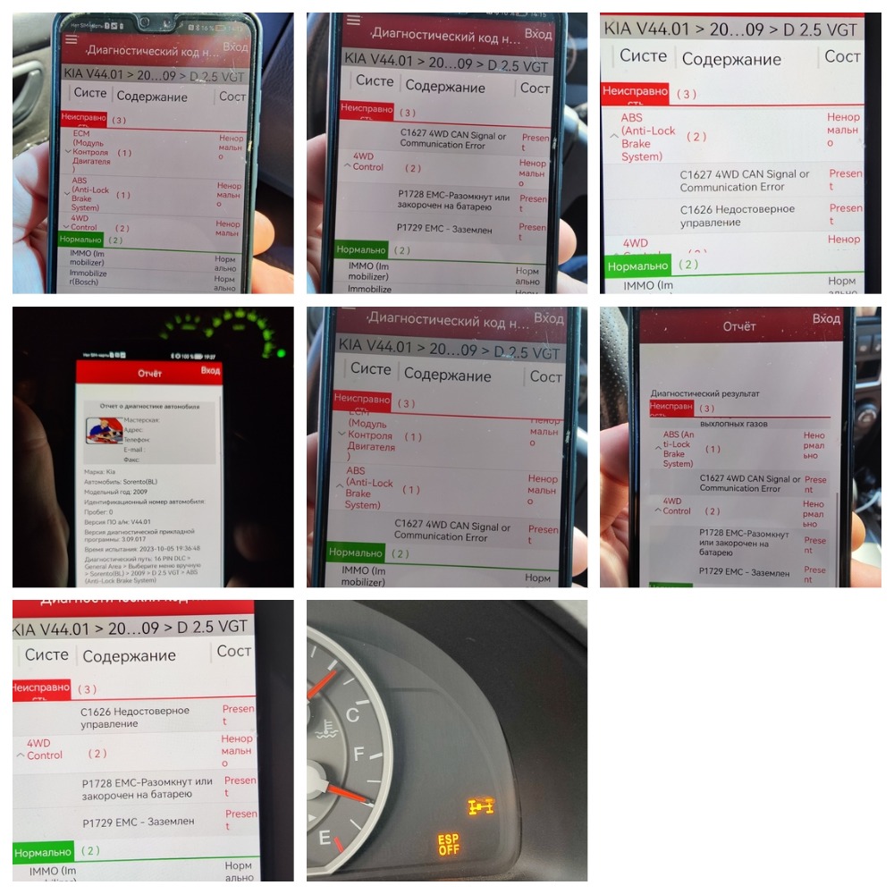

Сообщение Merc78 » 03 ноя 2023, 15:06
соренто183 писал(а):Добрый день всем
У меня в движении загорается есп офф и мигает желтая пиктограмма полного привода.
Останавливаюсь перезапускаю двигатель все пропадает,начинаю движение опять
есп офф и мигает желтая пиктограмма скорость примерно 40-60 км/ч
посоветуйте с чего начать
Та же самая проблема, никто в сервисах не хочет искать неисправность. Горит лампа ESP и моргает полный привод. Ошибка есть в том числе и по АБС.
В одном месте делали диагностику, приговорили муфту включения полного привода, мол высокое напряжение и сопротивление. Ремонт не делал, ездил с горящими лампами, примерно через пару недель все ошибки сами собой пропали и ничего не горело, через полтора месяца снова загорелись и продолжают "радовать глаз"
В Питере обращался в несколько сервисов и все отфутболивают, диагностов нет, электриков нет, так и живём :evil:
