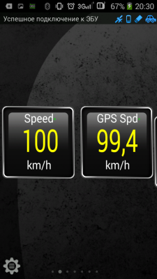

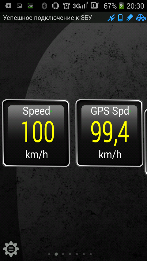

Сообщение alex324 » 01 май 2018, 21:44
Romz писал(а): никто не рассматривал замену датчика скорости при установке неродной резины? Я щас катаюсь на Каме-221, от уазика, и, так как высота колеса меньше, то спидометр врёт километров на 12 (относительно показаний GPS)
Привет, собрат по Каме :)
Только у меня 219-я. И тоже была такая мысль, но сделал торком простой замер.
Это на круизе держу 100. С gps и километровыми столбами совпадение почти полное. А спидометр, растуды ево в качель, кажет 110.
Вывод сделал такой: на резине 225/75-16, являющейся меньшим штатным размером, ЭБУ практически точно видит реальную скорость. Это видно по obd и датчик менять смысла нет. А вот в приборной панели, видимо, калибровка спидометра сделана криво. Где, в какой микросхеме зашиты коэффициенты и как их поправить - вопрос к форумным электронщикам.
