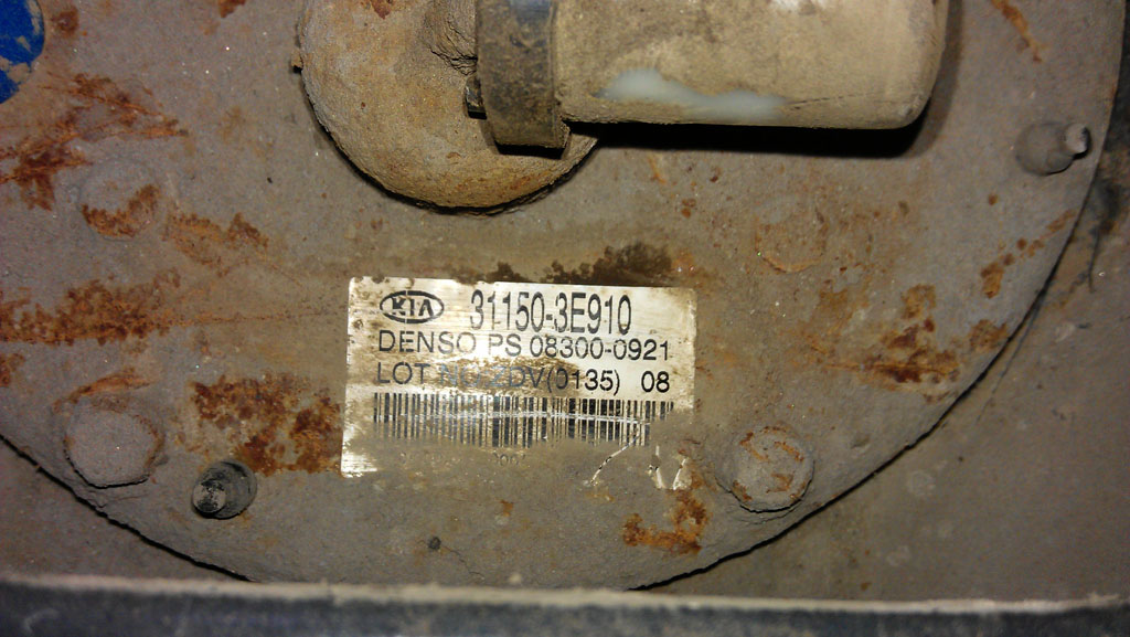

KraSer.KZ писал(а):получил , что заказал...31150 - 3Е280...вроде мой ( за качество сорри ) :
anton_gl писал(а):На коробочке белым по синему 31150-3E290
Можно продытожить
31150-3E280 -две реостатные дорожки, четыре провода
31150-3E290 -одна реостатная дорожка, четыре провода
31150-3E300 -одна реостатная дорожка, два провода
Других датчиков вроде нет.
sanechek_ писал(а):3 провода 2 дорожки
KraSer.KZ писал(а):У меня 4 провода и 2 дорожки...
Sedoy писал(а):Sedoy
KraSer.KZ писал(а):Качество никакое , но всё-таки видно , что 4 провода :
