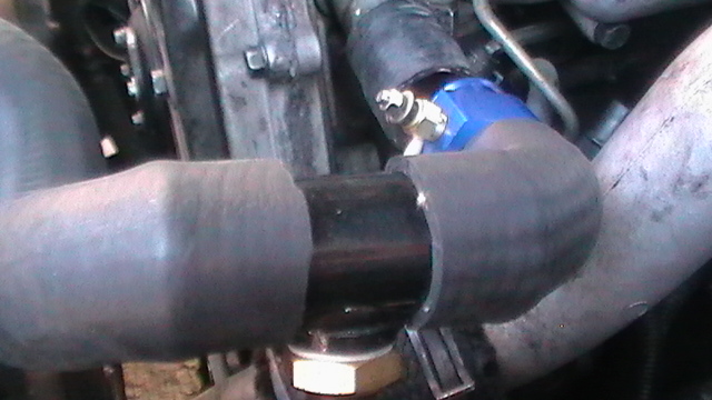

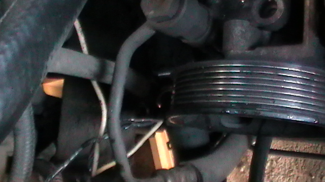

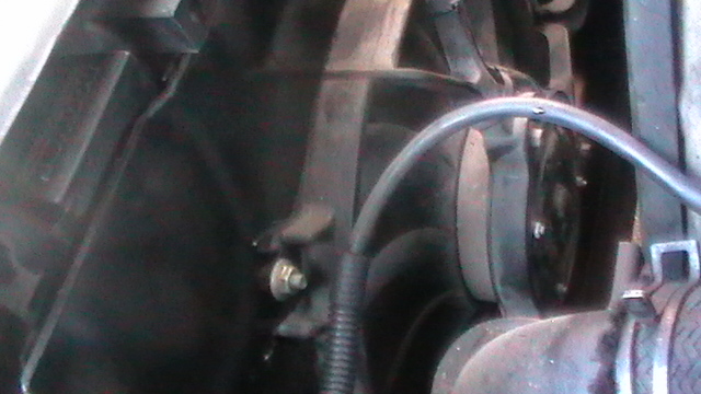

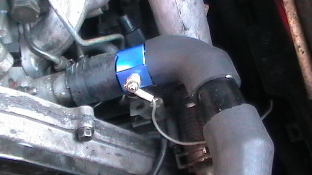

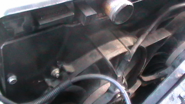

Чтобы сохранить расстояние и болты не упирались на помпе старую муфту пустил под дурмашину и срезал флянец и прикрутил, тем самым и надежней, читал что у кого то покорежило шкив на помпе. потом снял диффузор, по его размеру распилил лист железа 2мм. сделал дырки под крепления, приложил вентиляторы в сборе так чтоб ровно отмерить середину и по высоте и ровно продольно, распилив и сделав проушины под крепления вставил вентиляторы корпусом чтоб со стороны радиатора они стояли. так обеспечил максимальное приближение к радиатору. вкрутил на место все. Трубку с датчиком в начале ставил на верхний патрубок. датчик на 87-92. день проездил. срабатывали винты часто, при жаре, ну и работали по 3-4 минуты. система вроде работала. Электрику делал просто, один датчик, два реле, два предохранителя и все напрямую на АКБ. где то читал что винты одинаковые в резонанс идут при работе. чтоб избежать этого по кромке корпуса винтов со стороноы лопастей по кромке приклеил уплотнительную резинку от дверных уплотнителей, взял в цехе металопластиковых окон. резинка как раз вровень упирается в сетку радлиатора. вроде никакого завихрения и винты нормально работают.

В дальнейшем, совместно с ремонтом планирую сделать так. переместил трубку с датчиком на нижний патрубок, на него поставил датчик 87-92 град. к нему планирую примостить резистор сопротивления, чтоб при срабатывании этого датчика работали винты в пол мощности. в верхний патрубок вставил трубку (синяя) датчик и указатель температуры, в дополнение к штатному, так чтоб видно было каждое изменение режима темп. и еще в верхний патрубок вставил вторую трубку с датчиков на винты 97-92 град. они будут срабатывать уже напрямую и в полную мощность, если не будет осиливать работа винтов через резистор. схему с инт-та скачал, от шевроле нивы. попробую схимичить. должно получиться.

Я правильно понял, что ты вентиляторы прикрепил к рапиленному листу железа, а его крепил по месту крепления диффузора?

Да, правильно. к листу крепятся винты а лист на штатные места крепления дифузора к радиатору, 4 болта. там плохо видно, винты вложил так что при установке на место получается что они снутри, со стороны радиатора устанавливаются, мы железо черной краской покрасили не видно поэтому хорошо. а так, при поиске подходящего вентилятора, нашел с хундай тускан, вот примерно его можно бы приспособить, но у того дифузор был весь покромсаный, разбитый, поэтому точно не смог проверить. но винт там большой и одного хватило бы на радиатор
