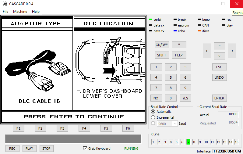

Re: Диагностика программой Cascade

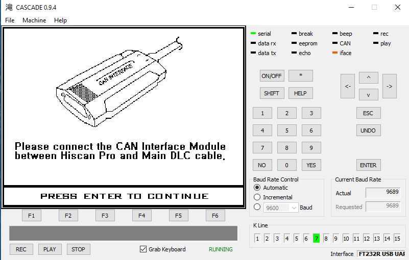

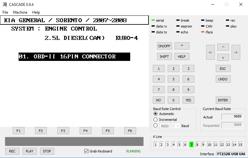

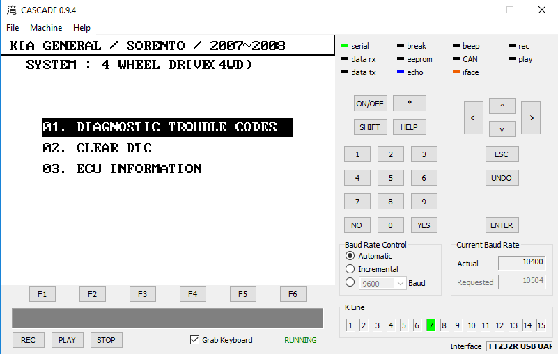

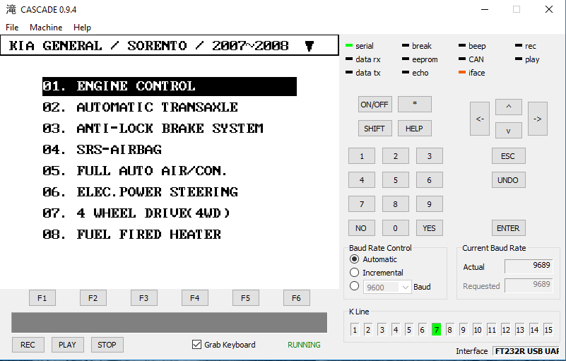

Сообщение almev » 15 сен 2016, 20:11
мухтар писал(а):Надеюсь что не забыл.
Не, не забыл. Извини, что подзадержал. Только сегодня добрался до ноута...
Значится так:
Начало стандартное, (какой адаптер, программа и выбор БД HYUNDAI KIA.bin) как в инструкции на Прошиваем доп ключи в иммобилайзер.

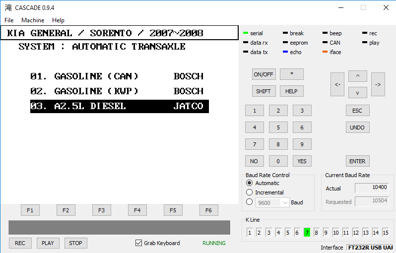

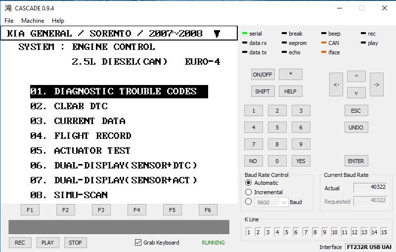

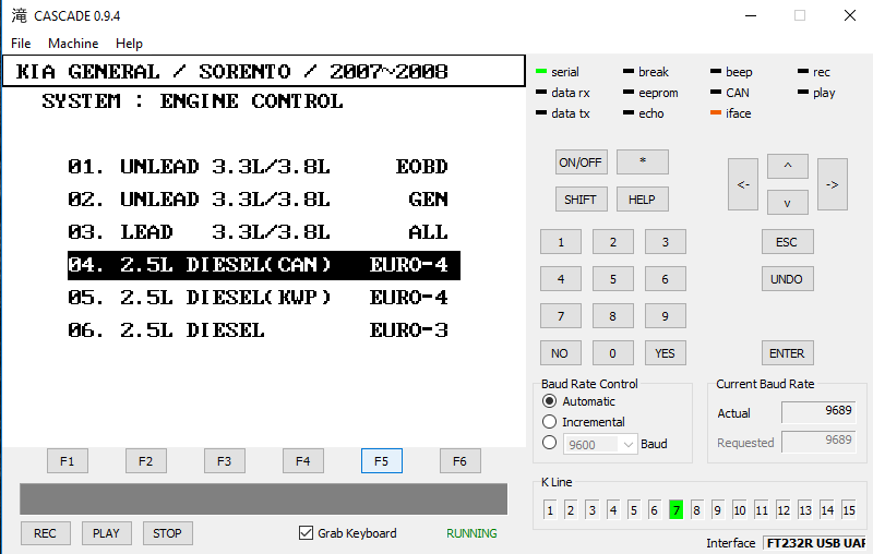

Добираемся с помощью кнопок влево, вправо, верх вниз и Enter до 01 меню ENGINE CONTROL
Жмем Enter
и выбираем 04 меню
Enter
Enter
Enter
Выбираем 01 меню
Жмем Enter.

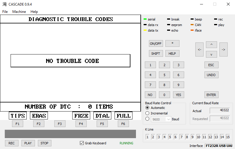

Если есть ошибки - мозг из выведет если нет - выдаст такое сообщение:

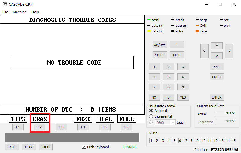

Если ошибки есть:
Жмем на клавиатуре кнопку F2 ERAS (Eraser- стирание)
Ошибки стираются (удаляются)
Кнопка ESC на клавиатуре возвращает нас в предыдущее меню.
Можно вернуться и снова проверить ошибки, вернее их отсутствие.
Я своим эмулятором и программой Каскад, могу пользоваться только 4-мя меню:
01 ENGINE CONTROL
02 AUTOMATIC TRANSAXLE
07 4 WHELL DRIVE (4WD)
и
11 IMMOBILIZER
Остальное меня не пускается ))) надо переключатель делать.
