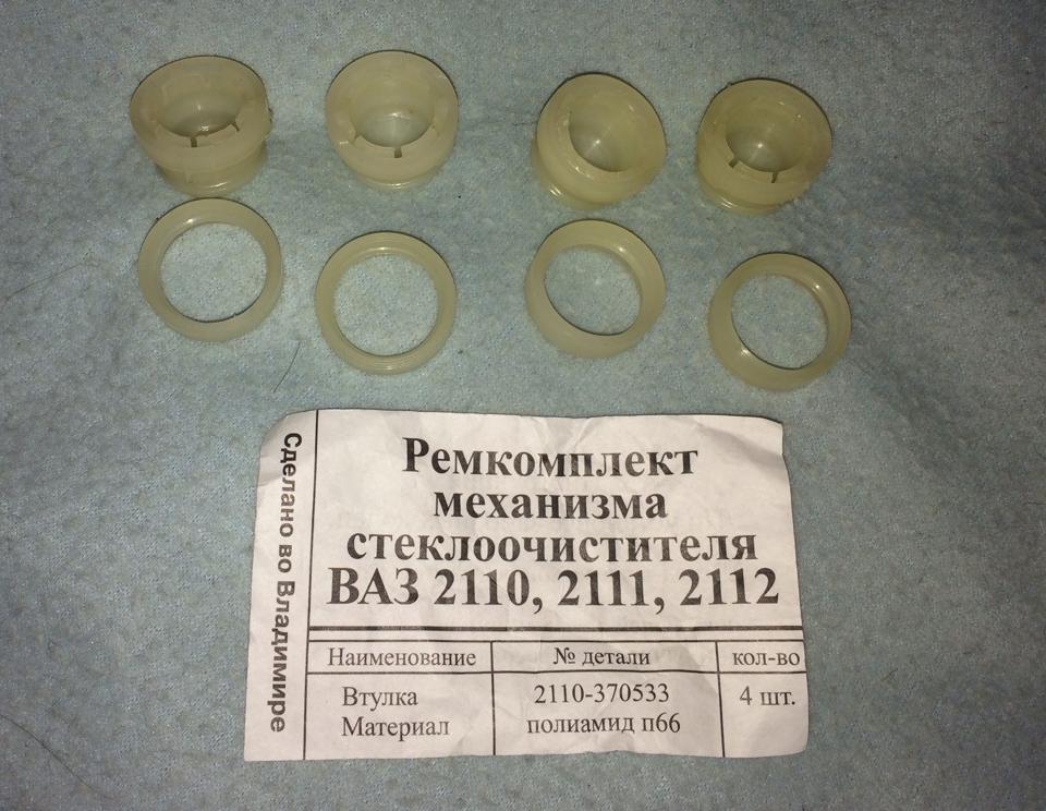

Сообщение fox_count » 08 авг 2018, 11:48
WaveShock писал(а):Во время дождя щётки переднего стеклоочистителя замерли в среднем положении. Взяли и остановились в ливень.
Далее, после ручного возврата в исходное положение и включения любого режима очистки щётками совершается судорожный поворот на 5-10 градусов и всё. Ни вперёд ни назад. Нужен алгоритм поиска неисправности и, если нужны, то схемы на понятном языке. Я в корейском не силён.
Во время дождя пришла похожая симптоматика. После снятия трапеции выяснилось что сдохла пластиковая втулка шарнира. Лечится заменой втулки. Отлично подошел ремкомплект от ВАЗ 2110-13. Размер шарниров и посадочных в тягах точно совпадает.
К сожалению процесс не запечатлел но в процессе написания этого сообщения наткнулся на статью человека на драйве https://www.drive2.ru/l/722380/. Там хорошо видно что нужно будет немного доработать тягу трапеции для установки новых втулок. Лично я ничего не кипятил. Просто зачистил отверстие в тяге, запрессовал новую втулку предварительно набив её смазкой и все.
