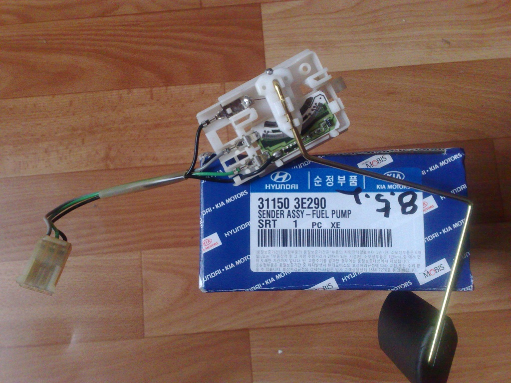

Вчера моему терпению пришел конец и тоже поменял... По VIN-коду подобрали вот этот:
ЦЕНА 600 руб.!!!

Спасибо, теперь точно знаю что у меня датчик 31150-3E290. Сегодня лазил в бак. Один в один.

Sedoy, а ты что на фото ОТДЕЛЬНО ТАК И КУПИЛ или просто снял чтоб сфотать?

Данная деталька продаётся отдельно.
Себе тоже по случаю поменял.

Кстати и каталожные номера деталек тоже приведены :wink:

А МОЖНО тогда номер этой самой детальки, что на последнем фото?
Ведь ТОЛЬКО ЕЕ мне (да и всем) надо поменять и все!
Только эту платку с контактами, ну и поплавком, как на последней фотке
а не весь узел с пластиковым стаканом вместе
НОМЕР МОЖНО ОДНОЙ ЭТОЙ ДЕТАЛЬКИ ЧТО НА ПОСЛЕДНЕМ ФОТО?

На коробочке белым по синему 31150-3E290
Можно продытожить
31150-3E280 -две реостатные дорожки, четыре провода
31150-3E290 -одна реостатная дорожка, четыре провода
31150-3E300 -одна реостатная дорожка, два провода
Других датчиков вроде нет.

На днях менял фильтр и показометр...
Заказывал по VIN.
Для дорестайла бензинки 2,4 2005 года номер - 31150-3E280.

musik_2009 писал(а):Sedoy, а ты что на фото ОТДЕЛЬНО ТАК И КУПИЛ или просто снял чтоб сфотать?
Позвонил в магазин, продиктовал VIN, сказали приезжайте забирайте. Приехал и получил сие без стакана и всего остального. Приехал домой, сфотал как есть, вышел на улицу и поменял за 20 мин.
