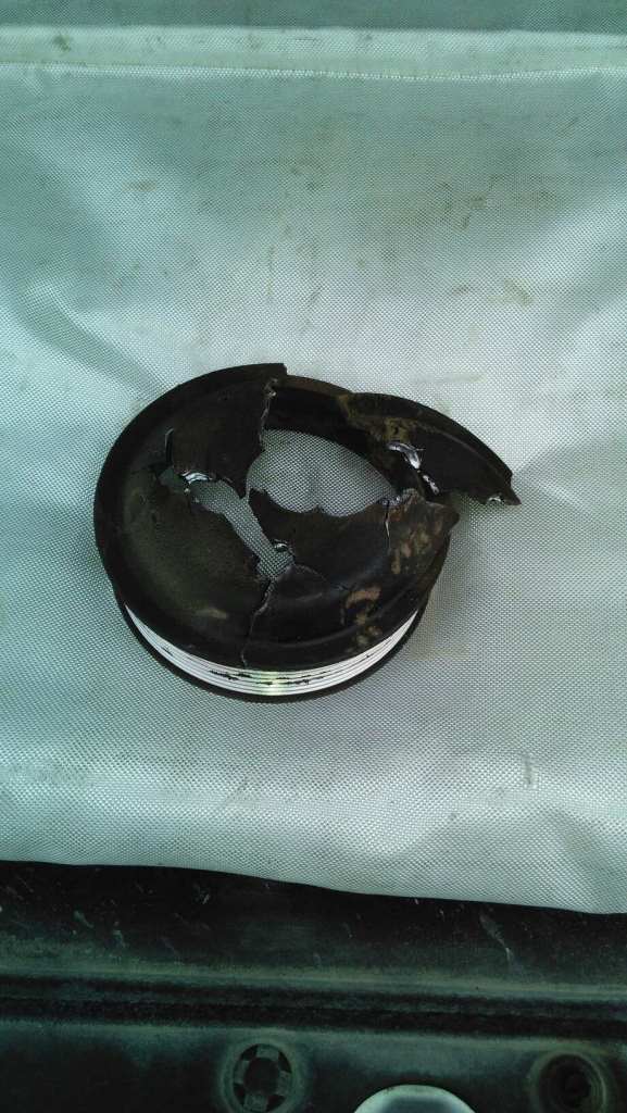

Вчера поимел яркое доказательство того, что при снятии вискомуфты надо делать пятак на шкив вместо нее... Иначе шкив разваливается - металл слабый. 30 ткм прошел и того...

atlant_is писал(а): надо делать пятак на шкив
Интересно, как этот пятак поможет? :unknown:

Сообщение Михаил-Andover » 10 фев 2015, 11:48
Мне показалось, что на фото имеются многочисленные старые трещины (дефекты вытяжки), которые и спровоцировали разрушение шкива от времени и ржи. Возможно что-то попало под ремень.
Чашка шкива довольно толстая, где-то под полтора-два миллиметра, просто так ее не поломаешь.

Сообщение kral796 » 10 фев 2015, 12:56
или кто-то не дотянул... :Search: кстати когда хотел так оставить (без муфты вообще), то старые болты цеплялись за корпус помпы! поэтому снимал только лопасти.

Сообщение atlant_is » 10 фев 2015, 13:09
Ну с тех пор проехано более 30 ткм. Если бы были не дотянуты болты - им бы тоже поплохело. А так - с ними все в порядке. Родные болты при установке были заменены более короткими.
Добавлено через 10 минут 44 секунды:
Михаил-Andover писал(а):Чашка шкива довольно толстая, где-то под полтора-два миллиметра, просто так ее не поломаешь.
Ну постоянные нагрузки и вибрация, видимо, сделали свое дело. Эти трещины - думаю, результат слабого металла, плюс вибрация.
