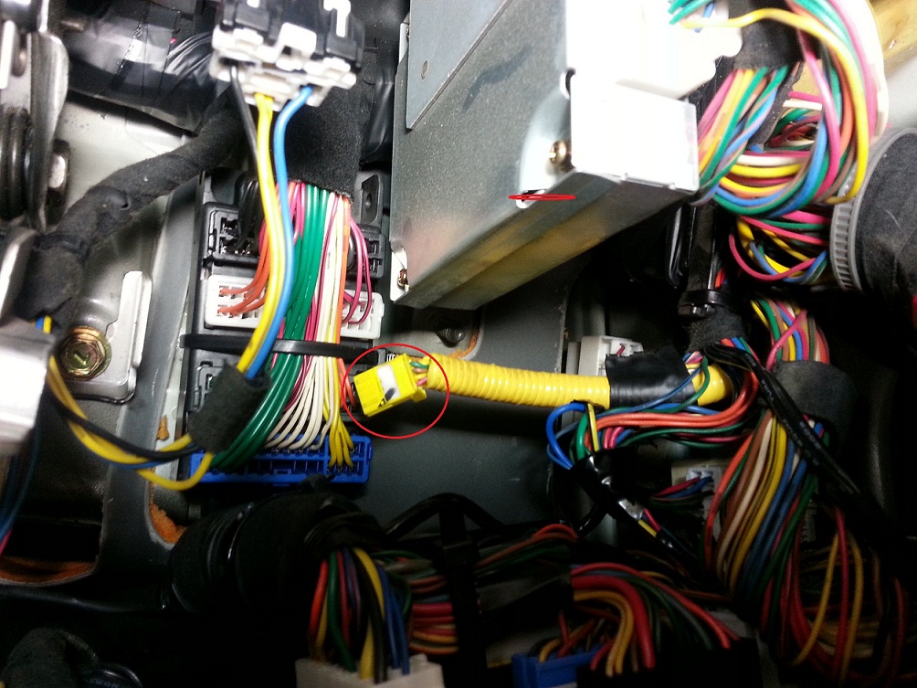

Сообщение Skorpishe » 18 фев 2013, 06:39
это слева под ногами водителя.
Подскажите это провод отношения имеет к подушки ? и куда он ваше шол, я думаю что может иза устанвоки сигналки его откинули.... хм...

Re: Не гаснет лампочка подушки безопасности
Сообщение deka » 18 фев 2013, 08:51
У меня такой же разъем, в этом же месте болтается.
Может так и задумано ?
