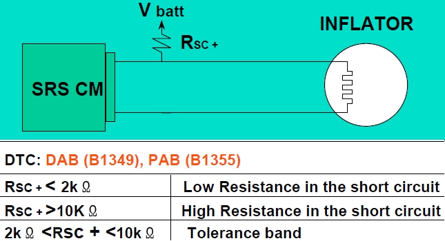

Машина гарантийная?
Если да - пусть меняют что хотят (блок управления, жгут проводки салона, подушку, торпеду вместе с подушкой, все вместе взятое).
Если нет - то блок управления менять незачем, он работает надлежащим образом, опрашивая свои входы и формируя коды ошибок. Скорее уж тогда менять подушку. У меня пару лет назад была похожая ошибка (тоже short to VBatt), но только связанная с датчиком столкновения. Проводка была исправна, помогла замена датчика.
Хотя блок управления подушками, конечно, поменять значительно проще.

Re: Не гаснет лампочка подушки безопасности
Сообщение HOMJAK » 08 июл 2012, 23:54
блин тоже толстяк загорелся! нашел обрыв одного провода улитки?
Вопрос №1 имеет ли смысл пробовать ремонтировать улитку или новую заказать?
№2 если заказывать новую то можно ли при отключенной подушке присунуть в разъем пока резистор Имитатор подушки ( чтоб лампу погасить)
№3Если да то какой номинал лучше поставить? В книжке написано что сопротивление должно быть от 1,4 до 6 Ом - тупо поставить 3 Ома и расслабиться или есть предпочтения по номиналу в меньшую или большую?
Сообщение colonelu » 09 июл 2012, 17:38
Привет!
В северной столице нет необходимости ставить обманки или колхозить шлейфы - в евроавто улитки есть, по вполне вменяемой цене (может недели две назад их там наблюдал). И сам у них покупал, правда примерно год назад.

Сообщение HOMJAK » 10 июл 2012, 00:27
Я уезжаю в субботу на дачу,некогда заморачиваться! потом приеду и буду заказывать! Сегодня приткнул резистор 2,2 Ом,но лампа не погасла.Толь резюк не подошел,толь на сканер надо ехать ,толь метод замыкания клемм аккумулятора попробовать!?
Сообщение colonelu » 10 июл 2012, 07:55
Сканер не поможет. Клемму сбрасывать бессмысленно. Проще уж тогда лампочку в приборной панели выломать.
А насчет евроавто - зря упираешься, дешевле не получится, проверено на себе. Кстати, это не реклама.
Сообщение deka » 10 июл 2012, 08:50
У меня загоралась лампа АБС, погасла только через сканер . Хотя все проблемы были устранены.
Лампа горит при ошибках в памяти, из памяти ошибки не торопятся уходить.
Я бы улитку за 3тр не покупал, попробовал заменить шлейф проводов.
Главное их правильно уложить и при установке учесть положение руля, чтобы не вырывало в крайних положениях.
Сообщение HOMJAK » 10 июл 2012, 09:19
т е все эти рассказы про замыкание клемм аккума ---Сказка?
Сообщение colonelu » 10 июл 2012, 12:41
У блока управления подушками - собственная энергонезависимая память.
Ему отключение аккумулятора параллельно.
*кхе-кхе*
Заглянул в екзист. Да, действительно цена за улитку в 3 тыр представляется несколько завышенной... Приношу извинения за напористость. Когда я покупал было вроде как 2 тыр. Хотя с ними можно торговаться...
Сообщение BlkDem » 10 июл 2012, 12:53
HOMJAK писал(а): ---Сказка?
Сказка. Ошибки из энергонезависимой памяти не стираются с пропаданием питания. Их нужно стирать.
Во блин, уже ответили :oops: :)
