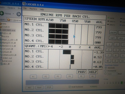

Здравствуйте,наконец запустл программу каскад,вот данные по форсункам,можно по этим данным определить в каком они состоянии.

У меня тоже одна минус 1.2. Подозреваю, не подгорел ли распылитель, форсунки ни разу не снимал от родясь, уже 160 тыщ проехал. Но заводиться в любой холод и жару сполтыка... Где-то читал, что плюс минус 1.5 допуск.

У меня 1,2,4 поменяны,а 3 родная еще,есть одна новая в запасе,вот и думаю какую поменять,борюсь с повышеным расходом(25-30 л.)

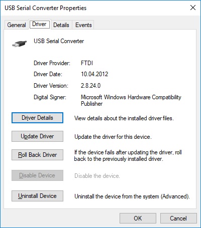

Обычная версия вполне успешно запускается и работает под Win 10 x64: на дорестайле видит ЭБУ, АКПП, иммо. Подушки не видит, шнурок пока не дорабатывал.
Единственная проблема - пришлось поискать драйвера, т.к. те что были в комплекте вставать отказались. Ну и разумеется, нужно запускать прогу в режиме совместимости.

Разумеется: http://www.ftdichip.com/Drivers/CDM/CDM ... tified.zip (32-x и 64-x битные версии)
Это официальный, подписанный драйвер от FTDI.
Устанавливать драйвера новее 2.08.24 на неоригинальные (читай - на все китайские) чипы FTDI очень чревато. В лучшем случае адаптер не будет работать, в худшем - окирпичится (сбросит USB ID адаптера в нули).
