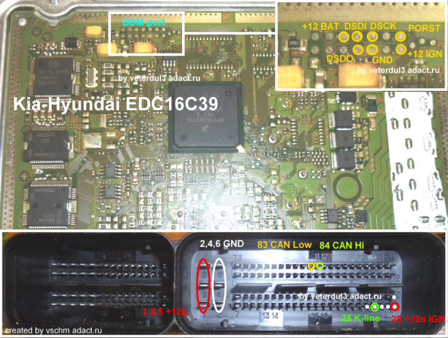

Сообщение schmall » 09 июл 2022, 11:39
Залило водой ЭБУ как на картинке,итог не заводится, вскрытие показало что сгорели ножки микросхемы 30591 и кое-что по печати погорело, поменял мелкосхему, восстановил дорожки, но это не помогло, есть на разборке ЭБУ, но от механики, подскажите кто сталкивался, куда с такими делами обращаться?)

Сообщение DiCh » 09 июл 2022, 16:47
Можно и от механики ставить. Прошивкой решается и переносом иммоданных с вашего блока.

Сообщение schmall » 09 июл 2022, 18:09
Вопрос в том, где бы найти специалистов?
