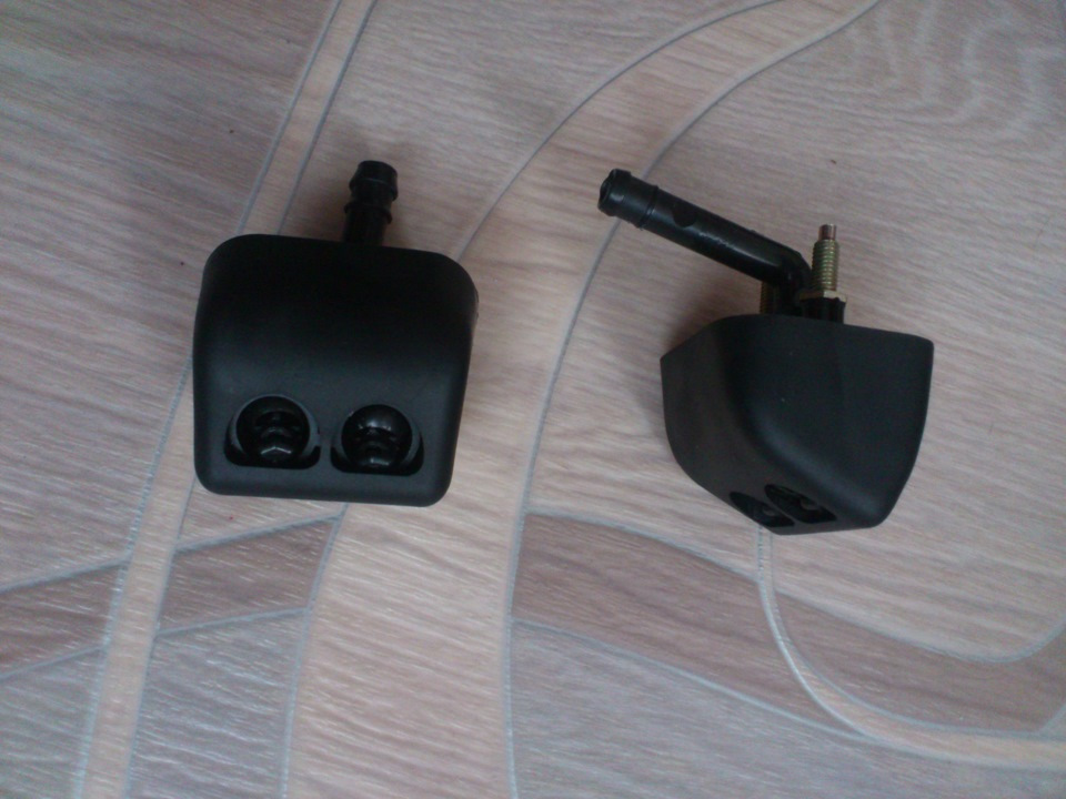

Сообщение Alibek » 28 апр 2021, 15:22
Собственно вопрос такой. Хочу омыватели фар поменять-приколхозить к родной системе от митсубы (на фото), без всякого выдвижения и т.д., у кого какие мысли?

Меня интересует, будет ли работать со штатной системой омывайки это?

Re: Омыватель фар, есть вопрос
Сообщение ВЕЛ » 28 апр 2021, 16:55
Ну так то вообще то должно. Давление моторчик создаёт очень "душевное".
Штатная длительность работы также вполне. Я в сове время то же хотел
что нить сколхозить. У меня штатные работают по идиотски. То один писькнет,
то оба, то другой...
Стабильности, итить, не хватает!

Сообщение Gnomus » 29 апр 2021, 12:51
интересный вариант, а какие размеры площадки ?

Сообщение Alibek » 29 апр 2021, 13:28
Собираюсь заказать, тогда и видно будет. Дыру надеюсь покроет в бампере.

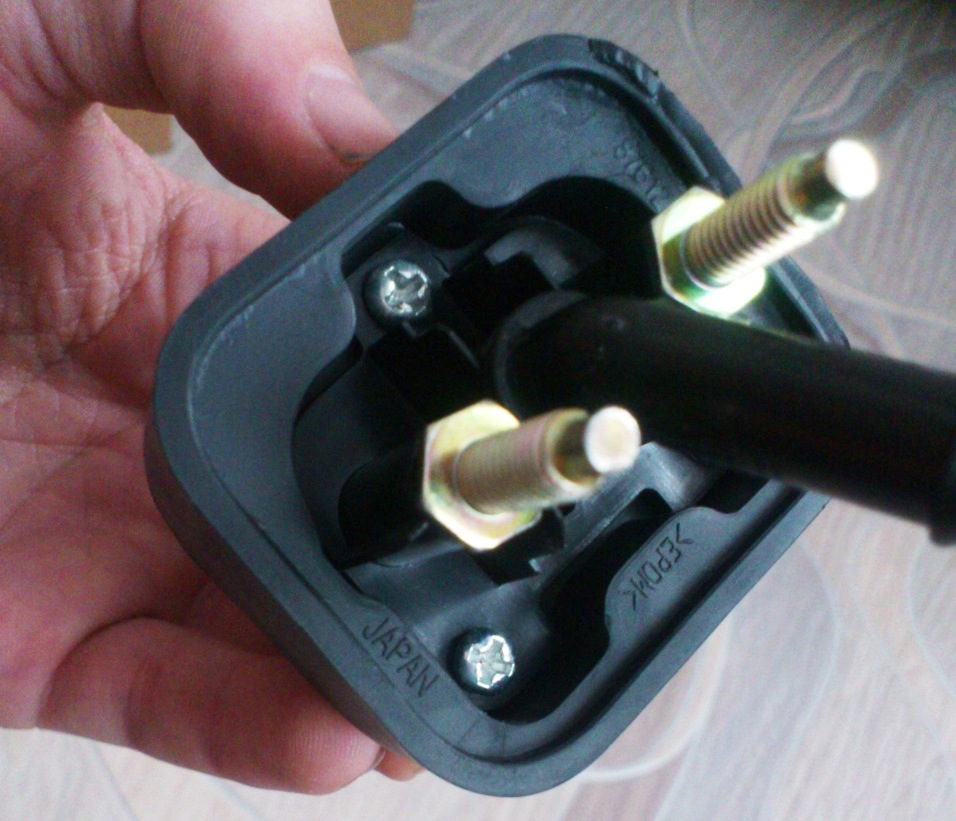

Сообщение Alibek » 20 май 2021, 13:56
Пришли омывайки, по ширине все гуд, по длине почти 1 см не покрывает. Буду снимать бампер, укорачивать дыру, ну и как планировал юбку под покраску всю раптором.
Сообщение ВЕЛ » 21 май 2021, 07:59
А может есть смысл задействовать крышки от штатного омывателя?
В них закрепить новый омыватель, а крышки закрепить к бамперу.
Его тогда даже снимать не нужно. Кстати, как и для демонтажа
штатного омывателя. Я в свое время омыватели доставал на ревизию
без снятия бампера
Сообщение Alibek » 21 май 2021, 13:27
Тоже вариант, будем смотреть по ходу. Снимать бампер буду по любому, т.к. крепления под туманки тоже надо до ума довести, пообломались, также хочу раму обработать преобразователем ржавчины и покрыть антигравийкой :good:
