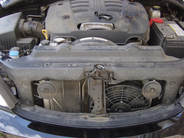

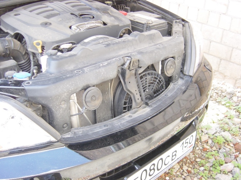

Сообщение spyonn » 03 июл 2008, 12:42
у меня вот так стоят клаксоны :)

Сообщение George_st » 03 июл 2008, 12:48
spyonn
Это родные? Или сам ставил?
George_st
Сообщения: 379
Зарегистрирован: 04 фев 2008, 12:33
Откуда: Tomsk City
Имя: Георгий
Re: Класксон гудит неподелу!!! Кто сталкивался?
Сообщение spyonn » 03 июл 2008, 13:01
родные такие стояли
