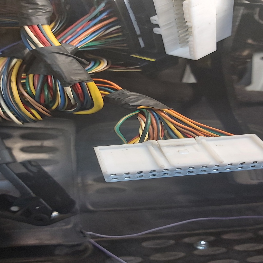

Сообщение s1977 » 07 апр 2020, 18:02
сорик ижевской сборки 2007 г. стояли без подогрева сиденья тканевый салон, поставил кожаный салон перед водителя с эл.приводом + обогрев передних стоит родной , под сиденьями были разьёмы с обеих сторон под подогрев а где должны кнопки там нет разьемов а только два один подогрев дворников второй омыватель фар, есть кто сталкивался с подобной ситуацией как подключить только не колхоз и не надо не оригинал а чтобы все как родное должно быть, кнопки есть консоль под 7 кнопок тоже есть
Добавлено через 1 день 1 час 10 минут 7 секунд:
вот два провода зеленый с оранжевой полосой это водителя обогрев,зеленый с черной полосой обогрев пассажира,это два минуса которые должны идти к выключателю на консоль , находится этот разьем возле предохранителей в салоне
Добавлено через 14 часов 33 минуты 21 секунду:

да все работает :roll: пришлось докупить консоль под 7 кнопок

берем разьем обогрева лобового дворников и делаем аналог этого разьема схему , кнопки кроме аварийки заказал на euroauto.ru также и консоль 937423E520 , кнопки 937503E520,937403E520,937103E520,937603E520,937803E520,937703E520
фишки для подогрева есть у всех под сиденьями только для эл.привода нужен один плюс протянуть
