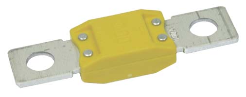

Возник вопрос: каким предохранителем защищать цепь второго АКБ??? Я планирую поставить ориентировочно на 1000А, скорее всего самодельным (калиброванный нихром или медь), либо искать заводские предохранители на такой номинал, но на малое напряжение (иначе габариты его будут ого-го!). Кто подскажет, имеется ли в природе малогабаритный предохранитель с изолированным и закрытым держателем для него на указанный ток, приблизительно похожие на указанные ниже?

kapger писал(а):1000А
Ммм!?? :shock:
100А будет достаточно, даже с избытком. Посмотри в магазинах автозвука. Есть даже "автоматы", которые поудобнее будут.

Максим, а как же тогда режим пуска (стартером) с этой второй АКБ? Мне кажется, что предохранителя 100А для пуска будет маловато... %)

Ты сам прикинь, при 1000А у тебя вся машина засветится, а предохранитель выживет :D
Это НЕРЕАЛЬНО опасные токи. Стартер потребляет сотни ампер очень кратковременно. Думаю, пред на 200-300А должен выдержать.
Не совсем понимаю твою схему, честно говоря. Нештатные потребители должны работать от второй АКБ, все остальное - от штатной со штатной проводкой.

Нууу, а почему тогда общая цепь без защиты остается? :twisted:
По всем понятиям феньшуя дистрибуции питания, все цепи должны быть защищены ;)
зы: твоя задача защитить только вспомогательную цепь. Один предохранитель на 30-40А непосредственно возле плюса второй АКБ.

BlkDem писал(а):твоя задача защитить только вспомогательную цепь
Согласен. Вот только линия питания ко второй АКБ может закоротить как в сторону первой АКБ, так и в сторону второй... :o
Линия питания идет под днищем кузова прямо по раме рядом с топливопроводами.

Вот поэтому внешняя сильноточная проводка всегда должна быть в "броне". Удели этому моменту самое пристальное внимание. Предохранитель в 1000А пока будет накаляться для того чтобы перегореть, сгорит уже все вокруг.
Можно "автомат" поискать. Но я навскидку даже и не скажу, где на такую дурь искать. Этож десятки киловатт!

BlkDem писал(а):Но я навскидку даже и не скажу
Мож со сварочных трансов.
60А уже дугу держит электродом тройкой, а тыща ампер эт скоки? :crazy:

Lugavik писал(а):а тыща ампер эт скоки?
Это танковую броню можно резать :D
Добавлено через 1 минуту 50 секунд:
Пред в 1000А походу запросто заменит кусок арматуры десятки :shock:
А кабель должен быть толщиной в ногу...

BlkDem писал(а):внешняя сильноточная проводка всегда должна быть в "броне"
Она и так в броне уже! :Yahoo!:
В гибком (цельносварном) трубопроводе из нержавеющей стали:
Но на всякий случай хочу поставить предохранитель... Два!
