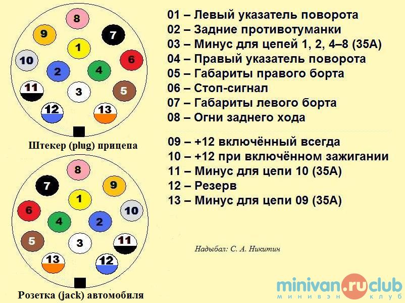

Сообщение aftl » 08 дек 2011, 18:55
kyshtym, пожалуй, я бы посоветовал вам проверить розетку фаркопа (контакты 2 и 3) контрольной лампочкой при заведённом двигателе и включённых фарах и противотуманках

Re: Задние противотуманки
Сообщение kyshtym » 09 дек 2011, 09:47
aftl Спасибо, за схемку, буду посмотреть.
