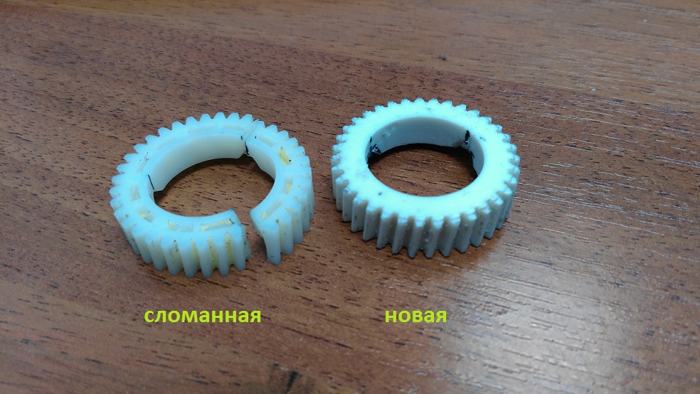

У меня тоже давно щёлкали зеркала и складывались через раз. Оказалось треснула шестерня в каждом зеркале одна и таже. На заводе выточили из материала ZEDEX (типа капролона). Поставил неделю назад. Пока работает.

Большая шестерня находится под мощной пружиной, обычно она трескается и зеркало начинает щёлкать при складывании/раскладывании. Её видно сняв кожух. А чтоб её вынуть, надо вытаскивать провода с контактами из разъёма (защёлки поддевать иголкой и вытаскивать контакты). Моторчик просто вынимается поддев отвёрткой, не помню с платой или отдельно. Фотографий не осталось, но там вроде ничего сложного.

Тоже лопнула шестерня попробую ее повернуть по кругу чтобы убрать ломаный сектор из рабочей зоны щестерня использует не весь сектор зубьев

Из платы управления двигателем механизма складывания выходит два провода, на них подаёшь 12 вольт. Изменением полярности - изменяешь складывание/раскладывание. Но передвинув шестерню вряд ли поможет на долго, т.к. шестерня крутится без ограничений (там нет концевиков в крайних положениях зеркал, крайнее положение зеркала определяется платой, по возрастанию тока, когда двигатель упёрся, либо если это условие не произошло, то по истечению примерно 5 секунд двигатель всё равно останавливается). Поэтому со сломанной шестернёй зеркало начинает щёлкать при складывании и моторчик ещё продолжает несколько секунд работать после того как зеркало уже сложено/разложено.
