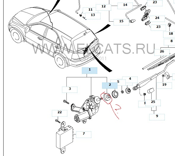

Сообщение fabik » 07 июн 2011, 19:12
бронзовый солдат
Если проворачивается гайка на 22 (возможно на 24, точно не помню) вместе с сердцевиной (маленький выступ на рис, что обвел красным)
скорее всего у тебя лопнул (у меня лопнул уже за гайкой, было ели заметно) уплотнитель между гайкой и прокладкой, я накидывал ключ ражковый и прокручивал ее, а в это время саму гайку снизу подталкивал отверткой, по другому было нереально ее снять т.к. она просто прокручивалась :(
В любом случае, если гайка прокручивается, значит сорвал резьбу или как я написал выше, других вариантов не вижу, а сам моторчик провернуть руками у меня не хватило сил следовательно уже что-то не так раз гайка гуляет и не хочет слазить :)

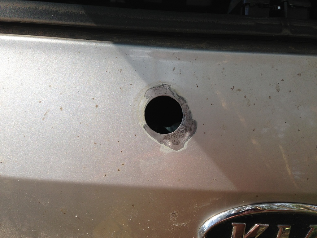

На выходных добрался до моторчика омывателя.
В печали от состояния ЛКП вокруг отверстия под моторчик и форсунки омывателя 5й двери.
Вокруг отверстия под моторчик удалось зачистить, загрунтовать и прокрасить не выходя за закрывающий сальник. А с форсункой полная Ж... Через пару лет надо будет перекрашивать .
Втулка моторчика треснула уже давно (судя по состоянию вала). Сначала, думал внутри тоже все в соли, но ошибся.
Если ситуацию не запускать, можно спасти мотор.
Я надел на вал термотрубку и засиликонил на месте 2й и 5й сальник (см схему выше).
Теперь вода не должна протекать дальше сальника N4 .
Надеюсь, поживет еще мотор.

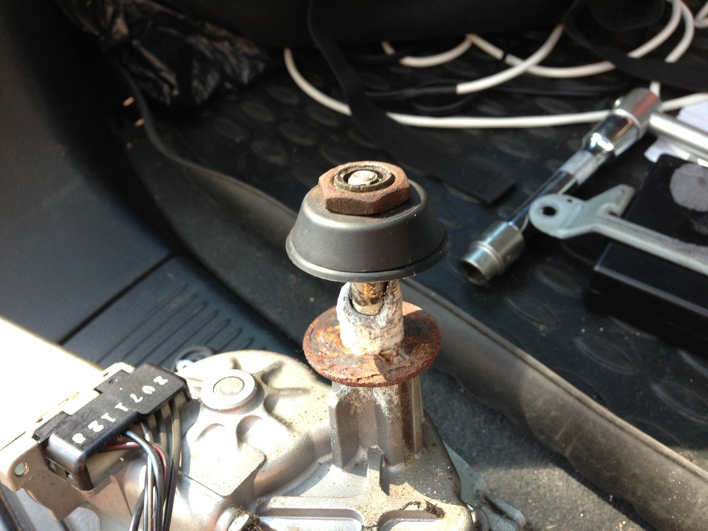

Всем доброго времени суток! Снял я тоже привод стеклоочистителя для удаления ржи. И соответственно та же проблема с обломанной резьбой. Кто покупал от сантафе и ставил новый привод? Какой номер? Что переделывать необходимо?
Добавлено через 2 минуты 57 секунд:
Вот фото
Добавлено через 5 минут 52 секунды:
И вообще стоит ли заморачиваться? Собрал как есть. Теперь все эти резинки вращаются вместе с валом, но работает же :D .

Сообщение alexleon » 29 сен 2014, 20:34
Тоже столкнулся с этой проблемой.
В один прекрасный момент поводок встал на "парковку", и дальше уже не двигался.
Решил снять механизм, разобрать и по возможности восстановить.
НО! Во-первых никак не мог снять поводок с вала. Снял, только используя специальный съемник.
Попытался открутить гайку - но как и у всех- она "открутилась" вместе с куском корпуса.
Сняв механизм, убедился, что восстанавливать все это хозяйство слишком сложно и нерентабельно.
Заказал новый моторчик в "Автодоке".
При установке нового пришлось использовать старую гайку, так как новой такой не нашлось, а заказывать и ждать уже не хотелось. Предварительно выломал из нее остатки почившего моторчика, почистил резьбу, и она встала как новая !
При сборке старался "слабые" места смазать герметиком ( проход через дверь) и литолом (гайка).
Маленькое замечание - при установке моторчика следите за положением вала в отверстие двери. Он должен стоять точно по центру!
