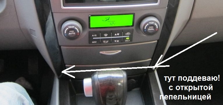

Спасибо Михаил-Andover за отчет о снятии магнитолы все получилось на ура, действительно все просто.
Изображение Изображение

ну на моделях до 2013 там все не сложно! главное ручку кпп оторвать... хотя в последствии я её не снимая разбирал!...
во общем сильным рывком вверх отдираете ручку (это на машинах 2009-2012) потом аккуратно плиту она на клипсах... лучше от подлокотника идти....
потом в низу где юсби два болта облицовка... и потехоньку отрываешь облицовку она тоже на клипсах... только аккуратно ... но сильно
и все там толь 4 толи 2 болта и вынимаешь магнитолу...
а забыл в низу где подогрев еще кнопки аккуратно вынимай... но там разберетесь)

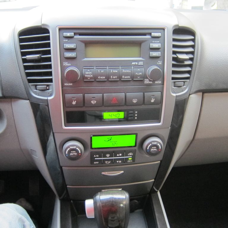

Реально не могу выдрать накладки боковые... Уже крючком стальным цеплял за низ, не идут.
Что ещё сделать? :(

Сообщение Romz » 16 окт 2013, 09:27
morbid
Сверху начинай, от бардачка

Сообщение Gubkin » 16 окт 2013, 09:34
лезвие ножа под дефлектор и все дела
