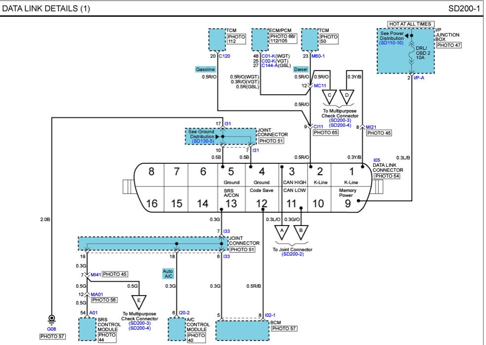

Подскажите. Не могу ни как подключиться к body, может секрет какой есть? Да и еще что висит на 13-ом пине?

Сообщение Evgeni39 » 22 сен 2017, 18:10
Назначение контактов разъема OBDII.

[quote="Evgeni39"]Назначение контактов разъема OBDII.
Если я правильно понял это зеркальное отражение? Значит на всм идет две линии? А подключать их одновременно или по отдельности?

Сообщение Gubkin » 22 сен 2017, 19:57
вот тут нормальная схема перебрасывания пинов Тема: Диагностика программой Cascade, Сообщение #1754735, Автор: Napster_X
а на картинке выше всё неправильно
7 и 8 пустые типо )

Сообщение Evgeni39 » 22 сен 2017, 20:08
maximus626, 13 - K-Line BCM, 12- Code save.
Gubkin, схема верная, не вводите людей в заблуждение. Это вид на разъем диагностики в машине, а не на адаптер.

Сообщение maximus626 » 22 сен 2017, 20:34
С контактами понятно. Тока вот подушки и климат вижу а BCM ни как. :(

Сообщение Alex K » 23 сен 2017, 08:13
maximus626 писал(а):подушки и климат вижу а BCM ни как
Аналогично. Подушки и кондиционер читаем с 13 контакта, abs с 1-го. BCM не читается. Нумерация контактов для схемы из GDS
