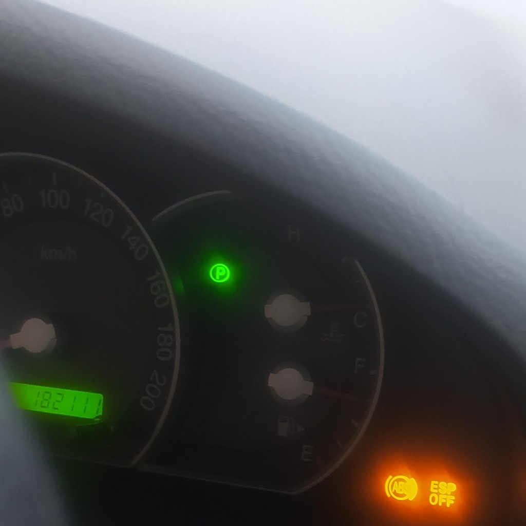

У меня этот трабл уже два года.Первый раз загорелись оба индикатора после трассы в слякоть при около нулевой температуре.Диагностика указала на ПП датчик авс.Заказал,но поменять не успел.Ударил мороз и лампочки погасли и всё заработало штатно...И ровно через год всё повторилось.
Третий раз -это уже месяц назад.Грузанул в багажник 120гк груза и на скорости попав в стык покрытия получил светомузыку из индикации 4вд/полный привод,абс,есп.Разгрузил-всё пропало :shock: И загорелось уже в сырую погоду и только АБС/ЕСП оф.Сейчас сухо,но датчики не гаснут.ЕЛМка ничего не кажет,а нормальный сканер сейчас не доступен.
Понимаю,что где то провод или контакт дурят и диагностика может показать всё что угодно.Нужно тупо лезть и всё последовательно проверять, прозванивать и чистить всё подряд от датчиков к блоку.
Зима на пороге,походу сдамся куда-нибудь на СТО,пусть ищут :D

Сообщение Nikolay0812 » 17 янв 2023, 22:58
Edifier
Иван, приветствую. Забыл отписаться. Да, причина была в правом переднем датчике. Что с ним было не так не совсем понятно, поводка целая, хотя сам датчик на конце сильно поюзанным выглядел.
Заменили , теперь АБС и ЕСП работают штатно.
