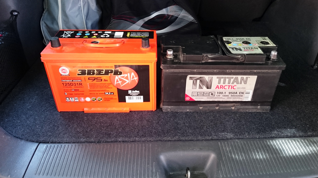

Позавчера умер мой титан. Честно отслужил шесть лет. День в день. :pioneer:
Точнее, даже не умер, а я сам его убил :o От перезаряда осыпалась одна банка.
Хотел повысить плотность. Покипятил его часов шесть, на следующее утро на клеммах - 10,7 В.
Об аккумуляторе только положительные впечатления!
Единственный его минус - размер. Он чуть длиннее штатной площадки, но мне это проблем не доставило.
Хотел взять на замену такой же, но ценник в районе 10000 деревянных отпугнул.
В 2010-том отдавал за него меньше 4500...
Решил в этот раз взять "Зверя" (Зверь-Азия 95 а/ч 125D31R, пусковой ток 930А). По параметрам он совсем немного уступает Титану, но по цене значительно дешевле. Мне обошелся в 6900.
Посмотрим, как будет служить "зверюга".

Добавлено через 26 минут 7 секунд:
Новый зверь и старый титан
