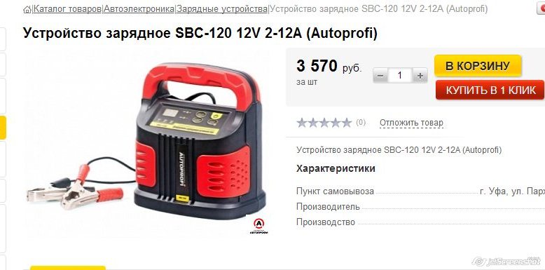

Про масло закончили. Вернёмся к батарейкам. :D Целенаправленно ушел с 105 а/ч и взял батарейку "HANKOOK" с меньшей ёмкостью - 95 а/ч. Всё ж думаю, что при небольших зимних пробегах генератор не успевает отрабатывать. Особенно это чувствуется на старой батарее при работе с котелком. Заодно отправил на пенсию мой старый зарядник, верой и правдой отслуживший мне 39 лет. Купил китайское чудо (я китайцев не боюсь).
Приятно удивило то, что при зарядке батареи до полного объёма (при покупке там было 80% мощности), этот зарядник не позволяет кипеть аккумулятору. Отзывов про него не нашел, поэтому рекомендовать не могу. Но пока нравится.
