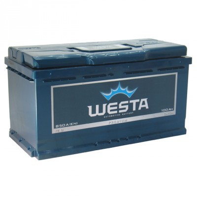

Сообщение Страусь » 22 май 2015, 14:16
Оставили на ночь свет в салоне ... Утром погрел еще бинаром ... Короче кирдык.
Принес второй аккумулятор (я настоящий дизелист :)), а второй отчалил.
В итоге его решил заменить. Была Веста, с 2009 года, верой и правдой.
И вот решил взять что-то по старой технологии. Замена не горящая (первый зарядил, вроде живет, 60А взял при заряде, думаю еще прошает).
Решил попробовать что-нить без кальциевой технологии. Ну чувствую, что хочется попробовать.
Долго ли коротко, а ни фига не коротко, но таки нашел на просторах инета Tudor. По всем лейблам - нет в нем кальция.
Заказал
Из плюсов. Ручка у него удобная. Я настоящий дизелист, я понимаю как важна ручка у такого аккумулятора. У Весты тоже была добрая ручка. Но она была с резкими гранями, больно было.
У Реактора две худых ручки. Очень тяжело тащить.
По характеристикам ничего не скажу, новый, чего еще от него ожидать :)
Поставлю его на поддерживающую зарядку, и в июле поменяю. В январе обратно махну, на второй.
Из минусов. Не обслуживаемый. Ну да, не залезти, не померять, не оценить. Жаль, конечно, но что делать.
З.Ы. Попутно сдал накопившиеся аккумуляторы :D

Сообщение BlkDem » 22 май 2015, 14:48
У меня и отца - Весты. Не подводят. Отцовой уже лет 5.
BlkDem
Сообщения: 24225
Откуда: TR
Благодарил (а): 1567 раз.
Поблагодарили: 1258 раз.
SuperTOD II, Бинар, CB
Re: Аккумуляторная батарея для дизельной Соренты
Сообщение Страусь » 22 май 2015, 16:00
BlkDem писал(а):Весты. Не подводят. Отцовой уже лет 5.
У меня одна банка резко отказала годик, может два назад.

Сообщение garikk » 02 авг 2015, 18:18
garikk
Сообщения: 563
Зарегистрирован: 12 май 2011, 15:03
Откуда: питер
Благодарил (а): 7 раз.
Поблагодарили: 9 раз.
Доп. информация: на H&R и проставках от Gizа, чипованнй! под контролем Giz- motors!
Сообщение BlkDem » 02 авг 2015, 20:37
Про эту
