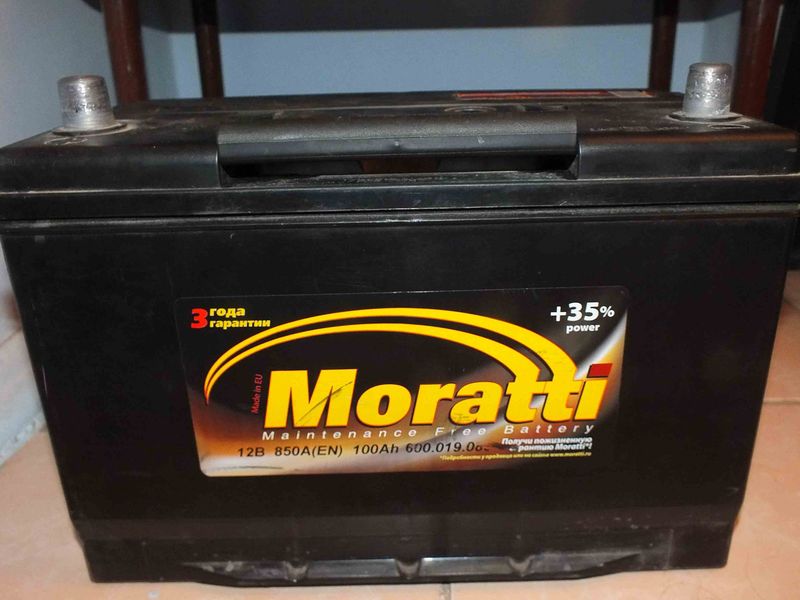

От прежнего хозяина достался Moratti, 100Ah,850A. Долго вычислял дату выпуска, нашел в 14-ти цифрах выбитых лазером, год и неделю,получилось
2011 - сент. Глазок был чёрный. В январские каникулы, -31, с трёх раз не завёлся,помер,ночь заряжал на улице.Утром -19, Сорик завелся с пол-тыка.
В начале февраля 2 недели машина стояла в гараже,включенный регистратор посадил его напрочь! Принес домой,двое суток отогревался,потом трое суток на зарядке.Всасывал по 2А. Зеленый глазок так и не появился. За руль сажусь по выходным,заводится легко.
Так и езжу,вроде АКБ не старая,всего 3,5 года.Прежний хозяин его ниразу не заряжал. Думаю до осени дотянем,а там уж насчет нового АКБ созрею.
