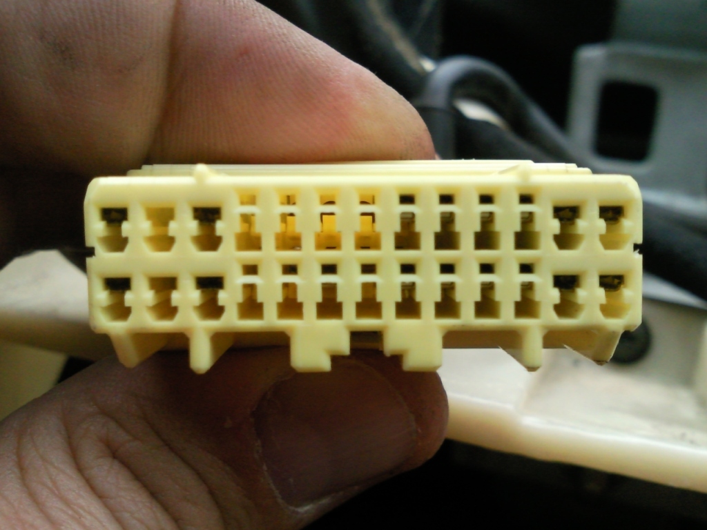

у кого есть распиновка разъема дорестайловской штатной магнитолы Alpine CD

Сообщение BlkDem » 28 мар 2011, 09:51
Тут в теме и проскакивала. Тебя какой именно вывод интересует?
http://blkdem.ru/_ph/7/2/727256869.jpg

Re: Снятие/установка магнитолы+распиновка разъёма магнитолы
Сообщение Accent-58 » 28 мар 2011, 11:04
да все выводы, нужно разъем просто передалеть.
Сообщение BlkDem » 28 мар 2011, 11:21
По ссылке - не то? У меня сейчас, волею случая, штатная голова под рукой. Совпадает распиновка.
Сообщение Accent-58 » 28 мар 2011, 14:03
ну вроде как. Спасибо
