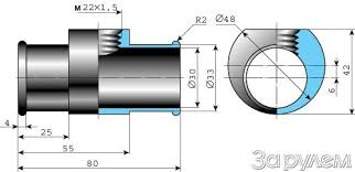

Указанное изделие – идеал.
Его достичь не удалось.
Есть готовые изделия, но с резьбой 10х1 и 12х1 (от 600 до 1000р)
В итоге, студент ПТУ выполнил упрощенный вариант из круглой болванки с перпендикулярным отверстием под датчик.
только покороче и размеры чуть другие.

Михаил, я как понял ты датчик температуры который включает эл.вент. поставил на выходной патрубок из двигателя, и я вот думаю 95-90 это не много?? может стоит по меньше поставить?? Или еще вариант поставить на выходе из радиатора, на еще более меньшую температуру градусов на 80-75 http://www.maxparts.ru/index.php?page=p ... id=1846100 т.е принцип работы - двигатель нагрелся открылся термостат, радиатор нагрелся включился вентилятор.

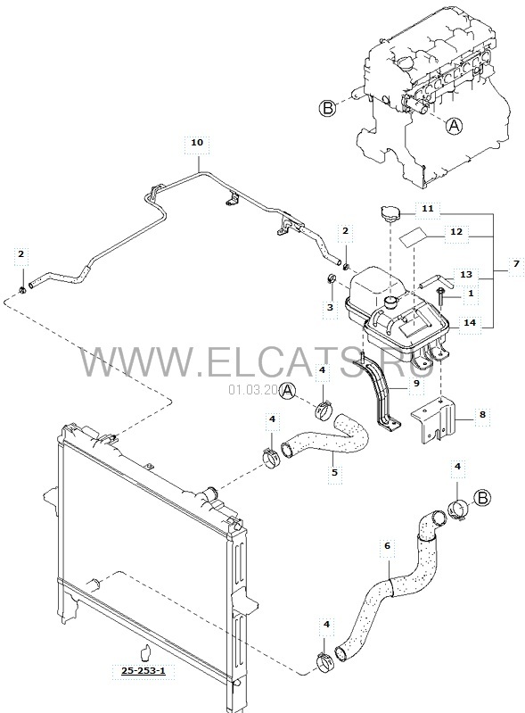

Только начинаю разбираться с системой охлаждения и начну с элементарного вопроса, какой патрубок входящий в радиатор, а какой исходящий из него.

Cons писал(а):входящий в радиатор
Верхний
Cons писал(а):исходящий
Нижний

Михаил-Andover писал(а):входящий в радиатор Верхний
исходящий Нижний

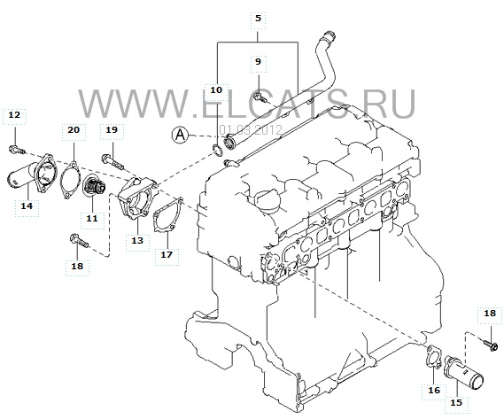

Что-то я запутался, термостат ставится на выходе из блока
Значит (В) входящий в радиатор т.е. нижний и соответственно (А) выходящий из радиатора верхний
Или у рестайла по другому сделано?

Сообщение Lugavik » 01 мар 2012, 20:04
Cons
Для всех авто обязательное условие: - холодный и горячий потоки жидкости, не должны перемешиваться в радиаторе.
Если горячий поток пустить в нижнюю полость радиатора, то более нагретая жидкость поднимется в верхний бачок радиатора и тогда, при открытии термостата, у нас не будет золотого запаса по холодной ОЖ для охлаждения двигателя.
Если пустим горячий поток в верхний бачок радиатора, жидкость останется в том же положении - горячая вверху, а холодная внизу.
При охлаждении потоком воздуха, через соты радиатора, холодная ОЖ будет циркулировать вниз, а более нагретая оставаться вверху радиатора ... ну и т.д.
