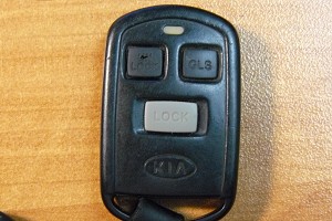

Сообщение Мелкий » 18 авг 2008, 09:03
Ну вот собственно брелок

Сообщение ShineOn » 18 авг 2008, 09:24
Сдаётся мне, что это действительно всего лишь брелок управления ЦЗ, хотя врать не буду. На моём брелке в том числе есть кнопка Alarm, но она просто используется для ручной активации звукового сигнала (например, для поиска на стоянке или отпугивания праздно шатающихся пионеров).

Сообщение FRUKT » 18 авг 2008, 12:28
ShineOn писал(а):Сдаётся мне, что это действительно всего лишь брелок управления ЦЗ,
Скорее всего ты прав, у меня на штатном брелке было 4 кнопки, в т.ч. открывание стекла задней двери и "Alarm". Если открыть дверь ключом в режиме охраны штатной сигнашкой, то начинал орать сигнал в машине.

Сообщение Мелкий » 21 авг 2008, 13:08
Сделал я этот чертову типа сигналку, просто надо было запрограмировать брелок, и все заработало.
