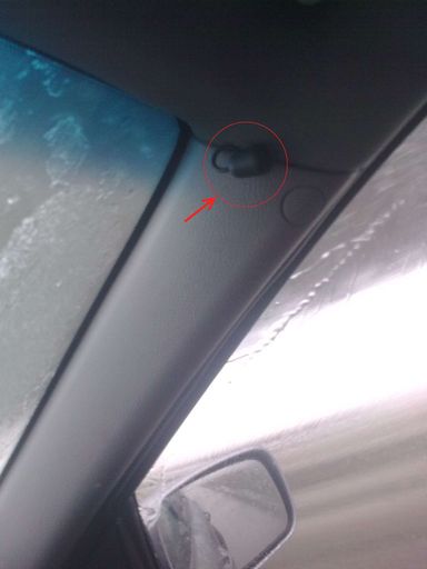

Сообщение mrdoggy » 03 янв 2011, 13:34
Добрый день
подскажите что за финтифлюшки у меня установлены на стойках. было предположение что это датчики для сигналки, но при включенной сигналке, при махании перед ними, никакой реакции нету..
Установлены на обеих передних стойках.

Re: Помогите опознать девайс
Сообщение val_grig » 03 янв 2011, 13:40
mrdoggy писал(а):датчики для сигналки
похоже на датчики объёма для сигналки. Махать перед ними нет смысла, это не датчики движения :)
