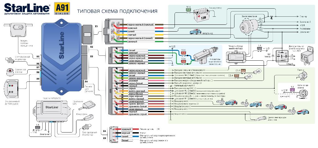

На лицо как минимум заглючившая сигналка как мне теперь уже кажется, ведь через нее разрываются провода идущие после АСС1 (схему подключения прилагаю), НО, дело было поздно вечером, погрешил на разрядившийся аккумулятор, мол напряжение проседает при попытке старта и все уходит в защиту (предположил) - прикурили от проезжавших мимо жигулей и блин в темноте перепутали полярность при подключении к аккуму т.е. переплюсовка, благо я даже с ключом до замка зажигания дойти не успел сразу отключили, несколько секунд только было подключено. Решил больше не экспериментировать с этим аккумом, доехал на каршеринге до ближайшего автомагазина, старый аккум потестили нагрузочной вилкой говорят совсем мертвый, купил новый якобы тоже корейский Solite.

[url="https://ibb.co/Gk6Wxrd"]схема подключения starline a91[/url]

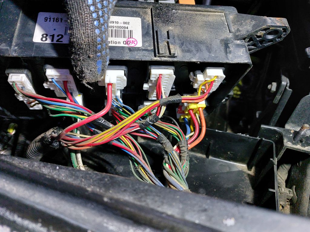

Проверил еще под блоком предохранителя все разъемы включая зеленый проводок, все протер спиртиком, там конечно было пыльно но воды и ржавчины нет, разъемы тоже без повреждений.
Собственно проблема то и есть что по дороге от аккумулятора до салона как-будто обрыв большей части цепей.

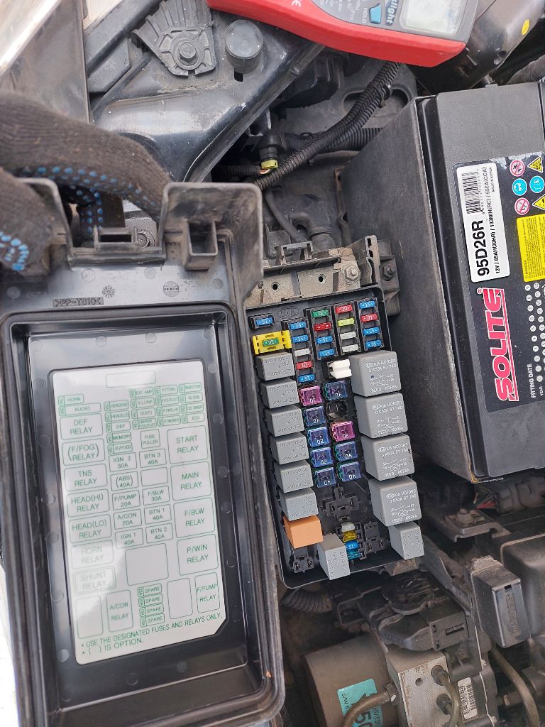

3. Реле пол капотом, в блоке предохранителей, особенно главное main relay, может подгорело, что через него активируется, тот же центральный замок почему не работает...(
4. У кого есть схема точек подключения массы на кузов, думал ослабить подшкурить точки под капотом но знать бы где искать. Одну только нашел рядом с блоком предохранителей.
Напоминаю что все умерло и заглючило при попытке дистанционного запуска после получасовой поездки по городу на обледеневшей машине.
На всякий случай вот схема предохранителей под капотом с моего двигателя 3.3:

Продолжая изыскания по электрике и видя что сама проводка и разъемы в идеале и без следов коррозии - решил проверять реле в блоке предохранителей, они хоть по мультиметру все якобы целые с примерно одинаковым сопротивлением обмотки около 80 Ом, но по факту меняя их местами, а позже и вовсе дошел до автомагазина и купил пока обычные 4 шт от жигулей (разъем-то одинаковый) удалось добиться восстановление электроснабжения в салоне, все сисиемы сейчас работают - т.е. виноваты были реле, сигналка тоже умерла и снята. НО, машина не заводится при повороте ключа в положение Start вообще все гаснет и электроника уходит в защиту, до извлечения ключа из замка.
Я так понимаю вышел из строя или заклинен (замерз?) стартер и увлек за собой части электроники, а именно сигналку, силовые реле и старый аккум и сейчас при попытке пуска происходит то ли короткое замыкание то ли резкое повышение тока, в результате чего проселает напряжение и система уходит в защиту.

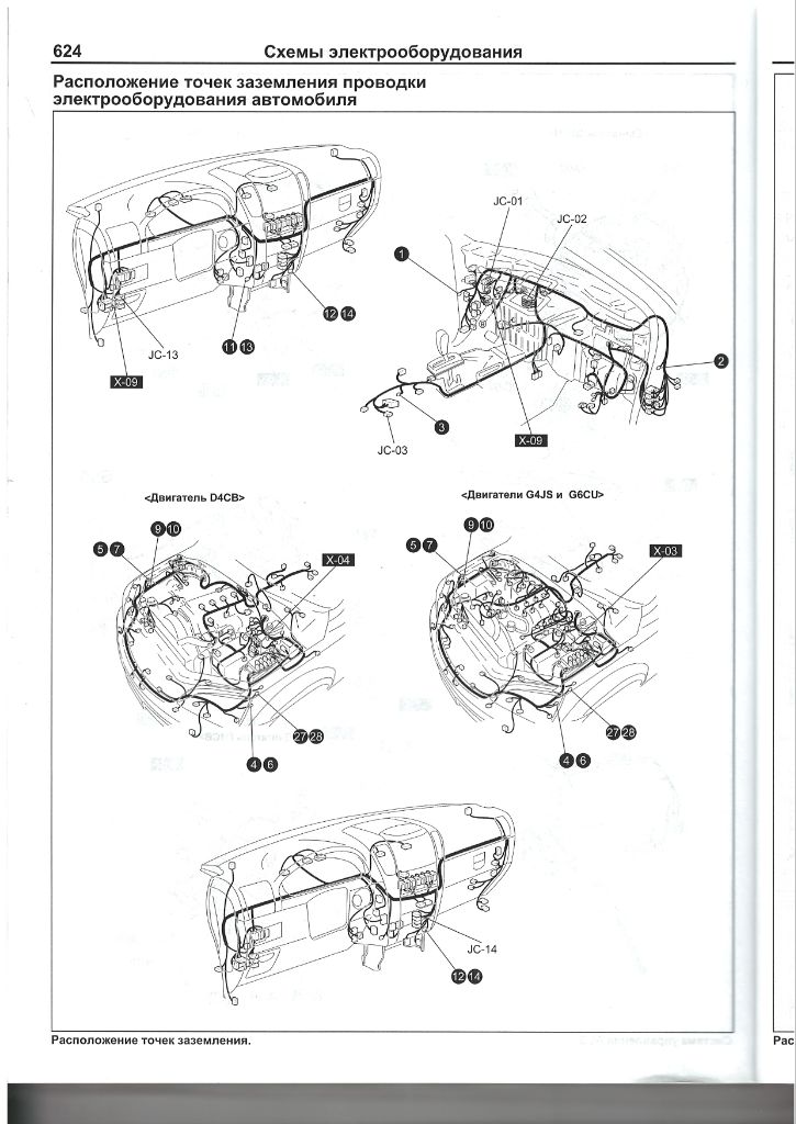

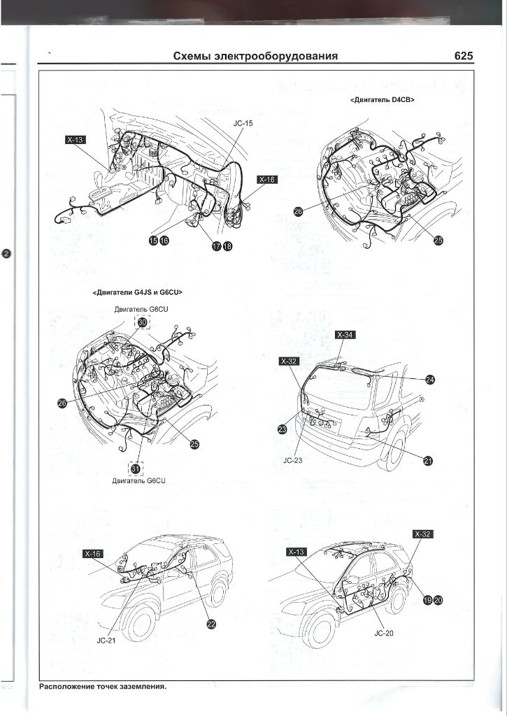

Если кому пригодится выкладываю схемы точек заземления от MADDved с драйв2:
https://cloud.mail.ru/public/ALNT/5AEdSsjEU
Grounding points sorento bl 1 2006
Схема точки заземления соренто 1
