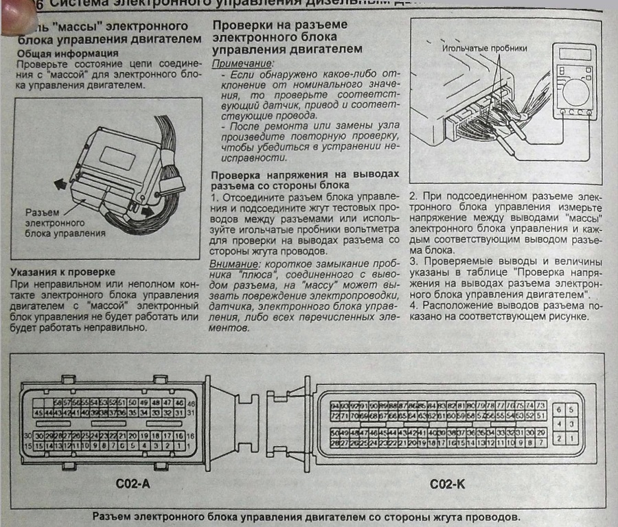

В принципе, для диагностики блока двигателя малой кровью нужно прокинуть всего три провода, + - и K-линию диагностики, которая расположена на выводе 25 разъема C-02K, это тот из двух на мозгах, что более продолговатый и расположен слева. Можно вообще сделать отдельный obd разъем для удобства подключения адаптера диагностики, на Али их полно.

ссылка на мануал

Думаю, лучше штекер не трогать. Надо будет распотрошить косу и найти этот провод, далее разрезать в удобном месте и тот конец, что идёт к мозгам, прозвонить на целостность до штекера и к нему уже соединить новый кусок провода. Другой конец заизолировать.
Но сперва попробуйте осмотреть оба разъема и контакты на мозгах, может иметь место банальное окисление.
