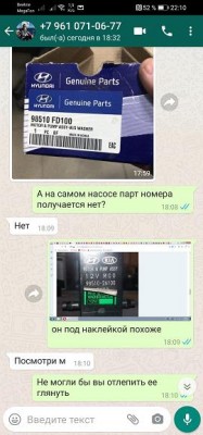

[img]У меня тоже недавно накрылся. Разобрал, внутри куча ржавчины, якорь заклиненный. Все почистил смазал, хватило на пол года. Я так понимаю вода проникает через сальник.
Начал искать новый (с разбора я думаю такие вещи брать не стоит) и оказалось что это писец какая проблема. С тем партномером который написан на моем 98510-FD100 нигде нет, везде идут замены, но изучение темы показало что эти замены нам не подходят (внешне и по разъему все совпадает, но начинают неадекватно работать щетки). Обращение к офф диллеру ничего не дало, там тоже пытаются впарить те же замены что показывает экзист, только по в два раза завышенной цене около 4-х тыр. Самое интересное что в некоторых местах предлагают насос с якобы тем парт номером который нужен, но партномер написан только на коробке, на самом насосе его нет, но есть наклейка, а под ней, тадамм - другой партномер 98510-26100 (один из тех которые экзист выдает как замену, но по факту они нифига не подходят).
Короче нормальный моторчик смог найти только у одного человека, если кому нужно пишите в личку, дам контакты.[/img]
