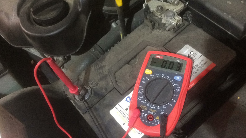

Приветствую.Может плохо искал,но не нашел похожей темы.Вопрос такой.После трехнедельного простоя,при попытки запуска аккумулятор еле крутил и авто не завел.Про предохранитель AUDIO узнал недавно.Кто не в курсе достаточно его приподнять в блоке предохранителей в моторном отсеке,и происходит предотвращение разряда аккумуляторной батареи.Стал искать на утечку тока.Подключаю мультиметр в цепь.Показывает 0.21-0.20.Что вообщем то неплохо превышает норму в 0.02-0.03.В авто из не родного эл.оборудования только сигналка.Потом вспомнил что у меня подключен elm 327 в колодке под рулем.Вытаскиваю его и утечка уменьшается до 0.09.Неплохо,но еще не идеал.Стал выдергивать предохранители.Когда приподнял предохранитель audio,утечка опустилась до 0.02.Данный пред отвечает за аудиосистему,зуммер о оставленном ключе,зуммер о плохо закрытой двери,освещении салона и часы.Сразу подумал что виновник сего это часы.Так как они постоянно то отключались,то как то непонятно светились полосами.Пришлось разобрать центральную панель.Добираюсь до нужной фишки,скидываю ее,смотрю на мультиметр,а там так же 0.09.Ну да ладно,идем дальше.Отключаю все фишки которые рядом.А именно обогрев сидений,обогрев зоны дворников и заднего стекла,омыватель фар.Показание не меняется.Отключаю родную магнитолу,тоже самое.Далее решил скинуть фишки с управления климат контролем.И о чудо.Утечка тока падает до заветных 0.02.Подключаю снова,утечка вырастает снова.Разбираю климат контроль,располовиниваю его.А что смотреть то там дилетанту.Внешний осмотр явных косяков не выявил.Конденсаторы вроде не вздутые.Каких то выгораний на плате не обнаружил.Решил подключить половинку,без кнопок.Утечка вырастает снова до 0.09.Вот я и задался вопросом.Может такая утечка тока это норма для нашего сорика,или все таки проблема в климат контроле?Может кто сталкивался с похожим?Если проблема в блоке климата,на что обратить внимание?Заранее спасибо,сильно не пинайте за сумбурный рассказ.

Неа. Не норма . Все Киа/Хюндай всегда обладали малым токопотреблением .
На фото - пример BL , потребление вместе с охранкой , машина засыпает за 3 минуты .

Yugin писал(а):Неа. Не норма . Все Киа/Хюндай всегда обладали малым токопотреблением .
Значит проблема именно в блоке климат контроля у меня.А это совсем не радует.
