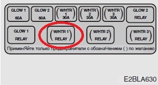

Добрый день.
Обнаружил обгоревший (и вывалившийся из коробки) контакт в малой коробке предохранителей/реле под капотом.
Контакт идёт на реле с обозначением W/HTR 1 RELAY 30A. Само реле выглядит целым и снаружи и внутри. В инструкции на авто, скачанной с форума, наименование - "Обогреватель воды 1".
Подскажите, люди добрые, за что отвечает это реле? Или дайте пжлст ссылку на существующую тему, сам найти не смог.

:arrow: Тема: Что такое Water Heater?
Выдерни их все три. Машина только спасибо скажет.

Спасибо, прочитал тему - выдерну лишнее...
