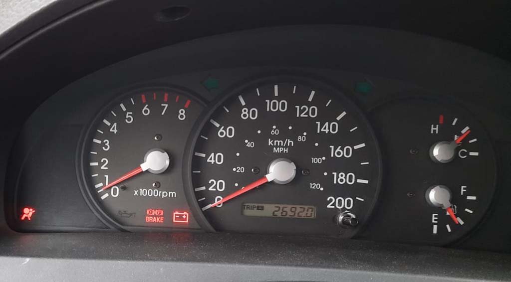

Добрый вечер коллеги!
Подскажите, наверняка кто-то сталкивался с данной ситуацией.
Загорелись 2 лампочки на торпеде, аккомулятора и ручника.
По началу они гасли если прибавлял обороты от 3000, сейчас уже не помогает. Когда лампочки горят подсветка тускнеет. Иногда они сами гаснут.
Замерил напряжение.
Не заведен 12.8
Когда горят лампы 11.7 - 12.2
Если лампы не горят, то 14 с копейками.
Пробовал замыкать минус на двигатель все тоже самое.
Есть предположение, что накрываются или щётки, диодный мостик либо, так называемый выпрямитель генератора (регулятор напряжения).
Просьба откликнутся коллег столкнувшихся с данной проблемой.
Все за ранее спасибо!

Снимать и разбирать генератор. Менять изношенные детали (коллектор, подшипники, щетки). Диодный мост не при делах.

DiCh писал(а):Снимать и разбирать генератор. Менять изношенные детали (коллектор, подшипники, щетки). Диодный мост не при делах.
В точку заменили коллектор, подшипники, щетки. Все заработало! Спасибо!
