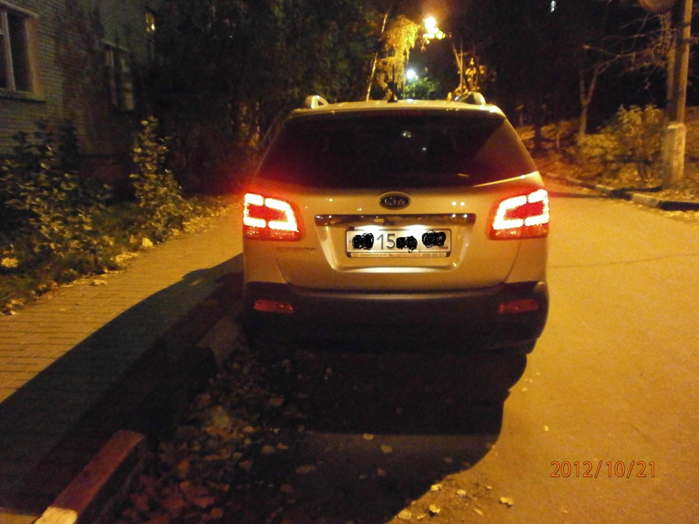

Сообщение Yrlan » 21 окт 2012, 18:54
в выходные сделал ( спасибо Диме из Подольска) задние габариты-окантовку...оооочень нравится :)
