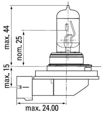

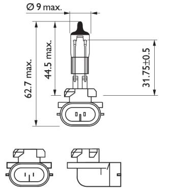

В 27-ом цоколь прямой,а в 8-ом под 90 градусов.

Лампы H27 представляют с собой два вида галогеновых ламп. Цоколь H27 часто используется в противотуманных фарах. С обычным - прямым цоколем (880 - H27W/1), и с изогнутым (881 - H27W/2).
както так
у меня - гнутый

Лампы Н27 и Н8 - разные.
И по габаритам и по мощности. H27 - 27Вт. Н8 - 35 Вт.

operator писал(а):И по габаритам и по мощности. H27 - 27Вт. Н8 - 35 Вт
а кроме мощи? источник на раном расстоянии находится, это понятно
а цоколь разный? я бы H8 тоже воткнул :)
