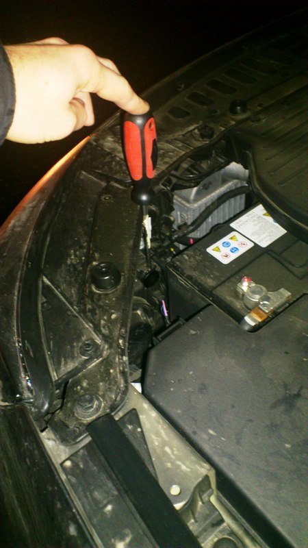

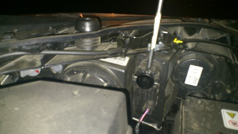

Сообщение jsver » 06 ноя 2012, 08:30
фото сделаны на примере левой фары
со стороны лобового
это - регулировка по вертикали

Сообщение -AS- » 06 ноя 2012, 10:24
jsver писал(а):фото сделаны на примере левой фары
со стороны лобового
Да, именно это я и имел ввиду. Но не подумал, что можно крутить крестовой отверткой.

Re: Автокорректор сильно опускает фары
Сообщение jsver » 06 ноя 2012, 10:43
чем крутить - не принципиально
можно и рукой - там усилие не великО
фото на стене - это муторно
проще сделать как описано выше по схеме
нужна рулетка
ставишь машину в 10м от стены, замеряешь высоту центра линзы и (с поправкой на склонение - оно на фаре написано, вроде 1%) переносишь эту галку на стену
дальше крутишь это колёсико

Сообщение jsver » 06 ноя 2012, 15:03
Блин, в чем проблема-то
Взять мелок и рулетку и за полчаса выставит фары как надо по всем каноническим схемам?
Горизонталь регулируется...в самой фаре, ближе к крылу есть дырка
Там такое же приспособление
