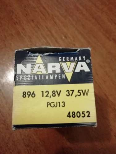

...Михалыч! писал(а):Talik
странно ... у меня стоят 37w и светят и всё нормально вот уже 6.5 лет...
Что за лампа h27 на 37ватт, или я что-то не понимаю?
Отправлено с Note10+ via Tapatalk

Алексей Омск писал(а):А на 55ват H27 никто не ставил?
А тут вообще сомневаюсь что такое в природе существует, китай такой китай, Алексей, ты правда в это веришь? Расплавишь проводку к уям, потом еще блоки комфорта всякие менять будешь....

Сообщение ...Михалыч! » 24 янв 2021, 19:23

Сообщение Talik » 24 янв 2021, 20:33
понятно... лампа 894/896/pgj13 и никакая не н27 и предназначена для других целей. Ну, раз все хорошо, значит хорошо. :-)

Re: Замена ламп ПТФ
Сообщение -=[SwiMMeR]=- » 25 янв 2021, 15:08
Talik писал(а):понятно... лампа 894/896/pgj13 и никакая не н27 и предназначена для других целей. Ну, раз все хорошо, значит хорошо. :-)
Повторю
Narva 48054 - галогеновая лампа ПТФ, 37.5 Вт, 12.8 В, H27W/2 (угловой), PGJ13, 3300 К (желтый свет). Оффсайт
Добавлено через 1 минуту 25 секунд:
...Михалыч! писал(а):48052
У меня как 48054 код проходит .... :unknown:
Добавлено через 9 минут 41 секунду:
Разобрался. Narva 48052 с темно-серым гандончиком на колбе. А у Narva 48054 вся колба прозрачная.
